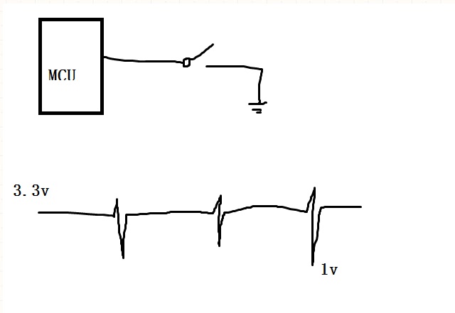

ID:709761 发表于 2022-9-2 12:00 | 显示全部楼层 |阅读模式
开关管在工作的时候,测按键上的波形有干扰, 使单片机误认为按键按下。如何消除干扰

ID:807591 发表于 2022-9-2 15:58 | 显示全部楼层
加一个10k上拉电阻,另外程序里可以处理干扰信号
ID:319166 发表于 2022-9-2 16:13 | 显示全部楼层
单片机按键口上的限流电阻、上拉电阻、滤波电容呢?一个都没有,这个按键的的走线相当于一个天线在那边被拉低太正常了,如果有其他原因导致无法防止这些元件,也可以用软件滤波啊,就是窄脉冲不认,宽脉冲才认
ID:1034262 发表于 2022-9-2 16:23 | 显示全部楼层
如果是有规律的干扰,则多次读键滤除,读键间隔尽量远离干扰的周期。或者,使用小电阻上拉,比如用1K电阻上拉。
找出干扰原因并排除干扰是治本的方法。能干扰到读按键的话,则别的信号会更容易收到干扰。

ID:123289 发表于 2022-9-2 17:09 | 显示全部楼层
线上加阻容过滤一下。

ID:771630 发表于 2022-9-2 18:14 | 显示全部楼层
1、经典104电容
2、判断按钮按下的时间是否达标
