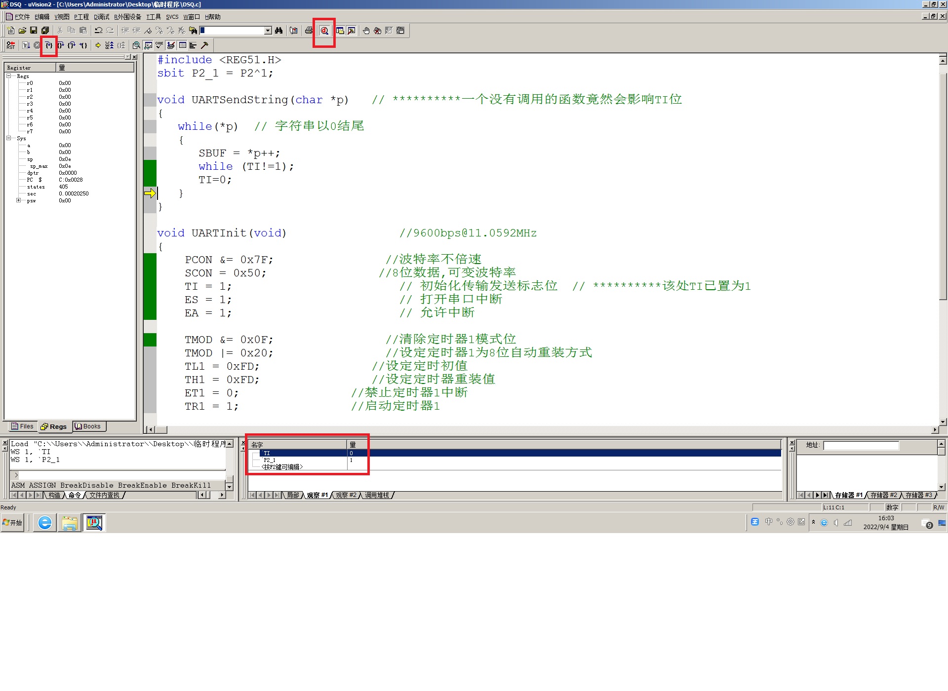

ID:213173 发表于 2022-9-4 16:04 | 只看该作者
censv 发表于 2022-9-4 10:57
你可能没有仔细看我的回复,修改的并不只是函数名,而且也和函数名无关。
修改的内容包括:函数参数(由 ...
ID:1043747 发表于 2022-9-4 16:37 | 只看该作者
首先感谢你帮我调试截图!图中看TI=0;这句代码一定是执行了。
但为什么会跳转到一个不相关的函数,即程序计数器pc为什么会指向该函数内部,源代码级别的调试难以释疑,也可能是我没看出来

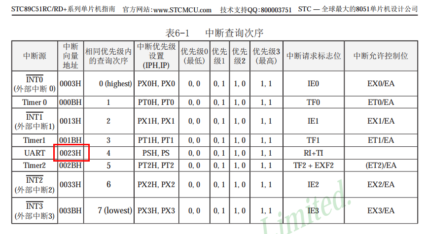

没中断处理函数, 只要你开了中断, 中断请求标志位被置位,程序 100% 跑飞,至于跑飞后,是否能再跑回原程序,这就要看运气了。 我不知道你 Debug 是怎么看的, 当你 ES = 1; EA = 1; 只要你 TI = 1; 走下一步,程序必定会 跳转到: C: 0023  而如果你写了中断函数, C:0023  这里就是一个长跳转(LJMP),到你的中断函数,如果你没有写中断函数, C:0023 这里,就什么都有可能了。这就是 “跑飞”

串口中断触发时程序计数器必定跳到 C:0023,这是人为规定的?

这是由单片机公司规定的,比如,你的 STC89 系列:
他定义在 0023, 其他单片公司,只要 51 核的为了兼容,基本都 定义在 0023 当然,如果愿意 也可以定义在0063,或者 006B 主要看厂家的喜好了。
