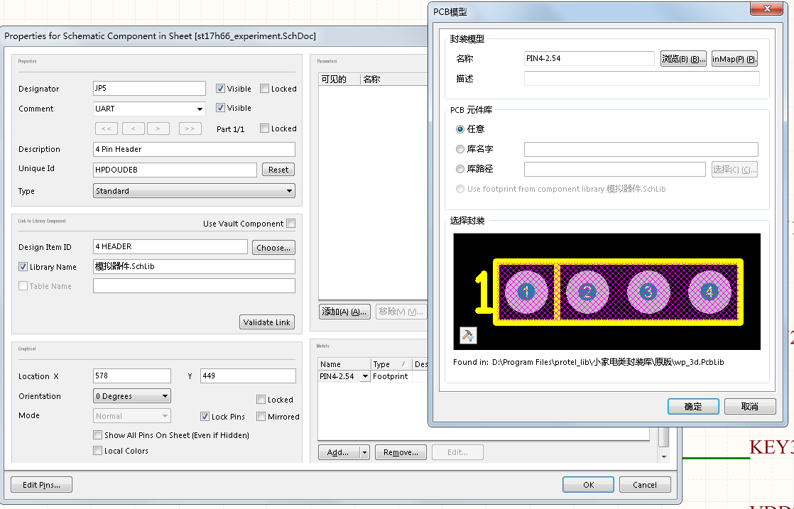

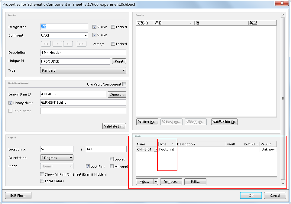

ID:68189 发表于 2022-9-5 09:29 | 只看该作者
在原理图中,双击元件,弹出如下界面,检查有没有此元件的封装(footprint),有的话,点击Edit  查看此封装是否有效
双击原理图元件后如下图:
点击Edit 按钮后显示,它的封装图。

ID:1039555 发表于 2022-9-5 13:39 | 只看该作者
原理图库和PCB库关联了的话,  从你发出来的图片看,你的原理图该元件没有线的连接,没有形成网络,所以导入pcb之后就没有了
