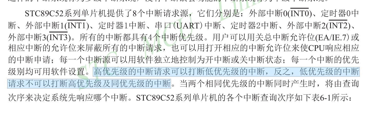

CPU正在中断处理的函数是否会被高优先级的打断?
当CPU正在处理中断函数时,优先级更高的中断会不会打断这个正在执行的中断函数?

ID:401564 发表于 2022-9-5 20:52 | 只看该作者
当我看到这个问题的时候,并不知道答案
然后双击打开了STC单片机的数据手册
找到"中断"这个章节,再点击进去,就看到这几行字了
整个过程大概花了30秒左右

ID:624769 发表于 2022-9-5 22:12 | 只看该作者
非凡科技 发表于 2022-9-5 20:29
不会的,中断一旦进入不管高低,是不会被更高的打断,至少STC是这样
做一个 低优先极的 外部中断 INT0,  做一个高优先级的定时器中断 T0,   T0中断 每20ms 中断一次, 累加 25次 翻转LED,即:1秒闪烁一次,  INT0 中断 响应后 执行 while(1); 即:死在中断里不要出来。 然后,你看看当你 按下按键后,LED还闪不闪 就知道 高级中断能否打断 低级中断了, 至少STC是 可以打断的。

ID:1034262 发表于 2022-9-5 22:53 | 只看该作者
觉得你理解错误。STC的中断是有优先级的,高优先级的中断一定可以打断低优先级中断,测试也很简单,比如你让定时器1ms中断,高优先级,中断取反一个IO输出500Hz方波。定时器1中断10ms,低优先级,然后在定时器1中断中延时5ms再退出。你测量会发现,定时器0的中断不受影响的。

ID:1044316 发表于 2022-9-9 04:48 | 只看该作者
高优先级的中断请求可以打断低优先级的中断,反之,低优先级的中断请求不可以打断高优先级及同优先级的中断。当两个相同优先级的中断同时产生时,将由查询次序来决定系统先响应哪个中断。
