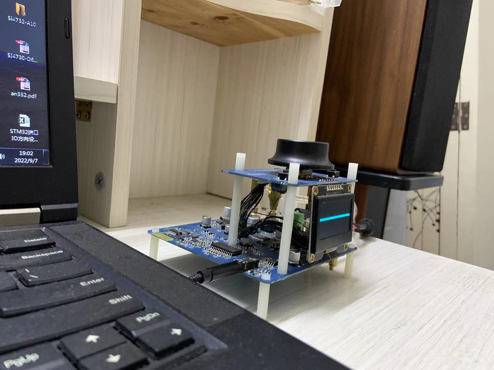

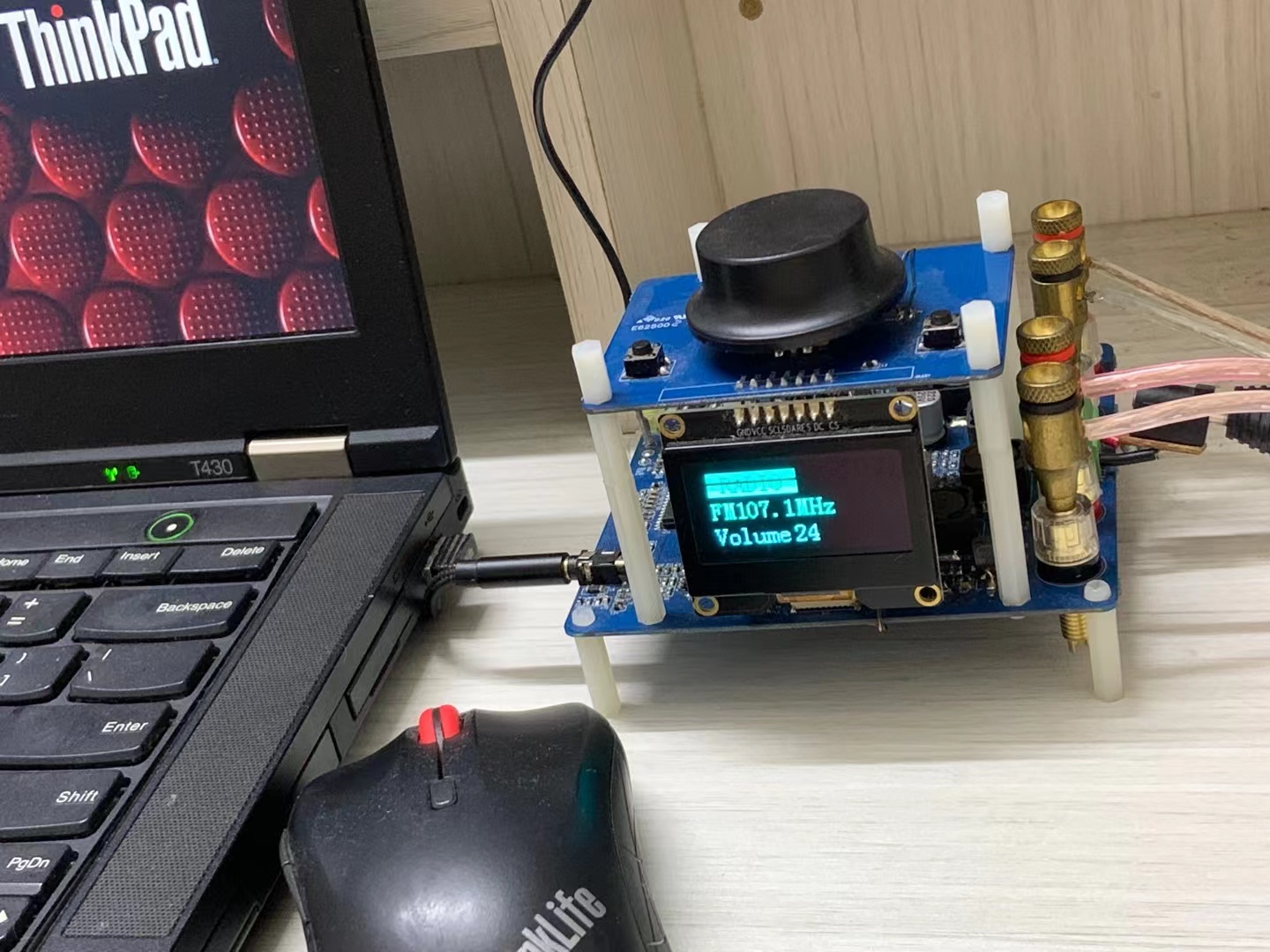

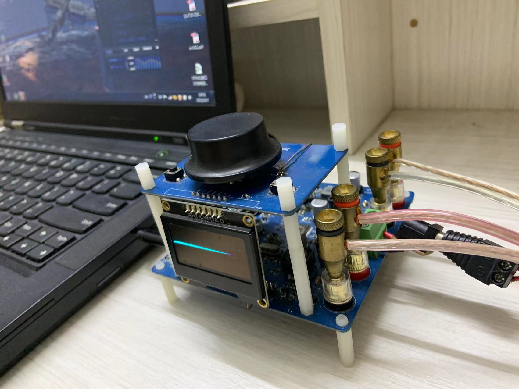

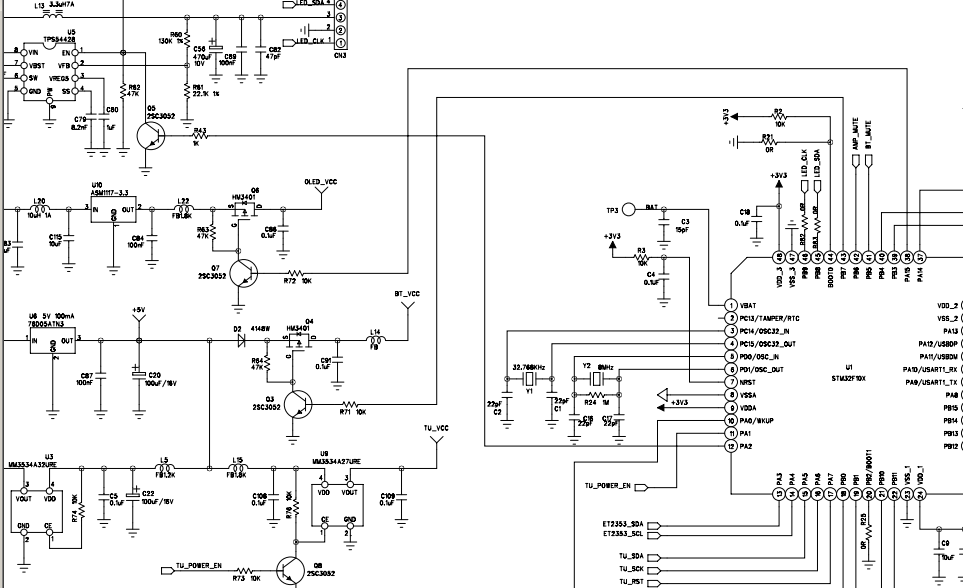

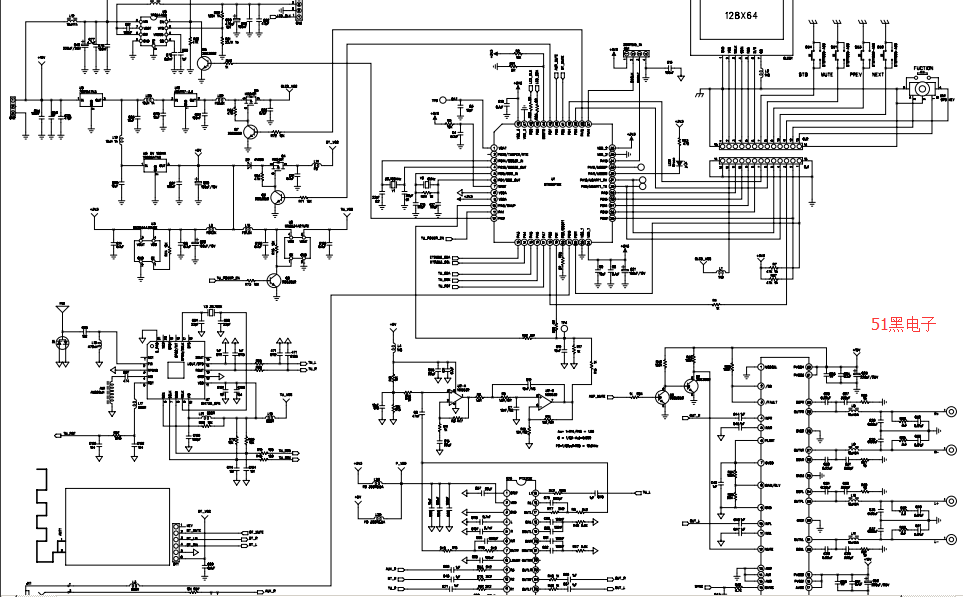

Bluetooth5.0+Si4730+PT2313+TPA3116D2+Oled 128*64 +5Keys+编码旋转调节 30W*2多功能功放:*目前软件已经做到V3.0,硬件也改版到V3.0,业余玩下趣味多多
功能:
1,蓝牙功能(杰里等淘宝蓝牙音频模组Bluetooth5.0,焊接难度低);
2,AM/FM功能 Si4730数字收音IC(焊接难度稍难);
3,AUX IN音频输入功能(带音频处理送AD检测,焊接难度低);
4,PT2313电子音量音效调节(焊接难度低);
5,TPA3116D2数字功放(焊接难度低);
6,5V2A输出(驱动11*44等柔性透明显示屏预留,也可做手机充电用);
7,按键和编码开关调节(360度无极调节);

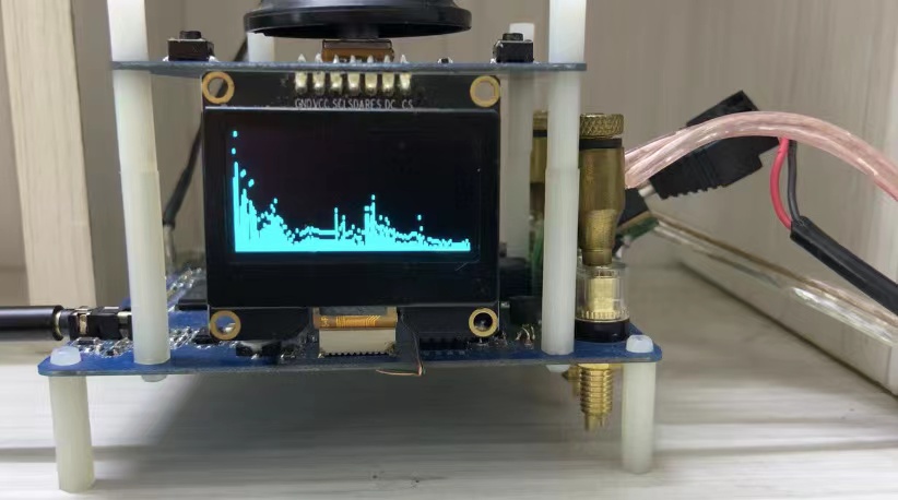

8,Oled128*64 多菜单多功能(某一个宝购买显示屏屏,包含FFT 128*64频谱显示,跟随效果同千千静听水平,花式更多)9,火牛DC12~20V 5A输入(本来想加电瓶供电充管理控制的,但放弃了);
10,书架箱30W*2参考;
*先奉上回路图和layout PCB图,按参数焊接,硬件无需调试,因为我调整测试多次了,硬件软件都最终版了,也没精力玩了,所以奉献给网友
(powerPCB设计文件,需要源文件请回帖)

建议3116拉到1200k

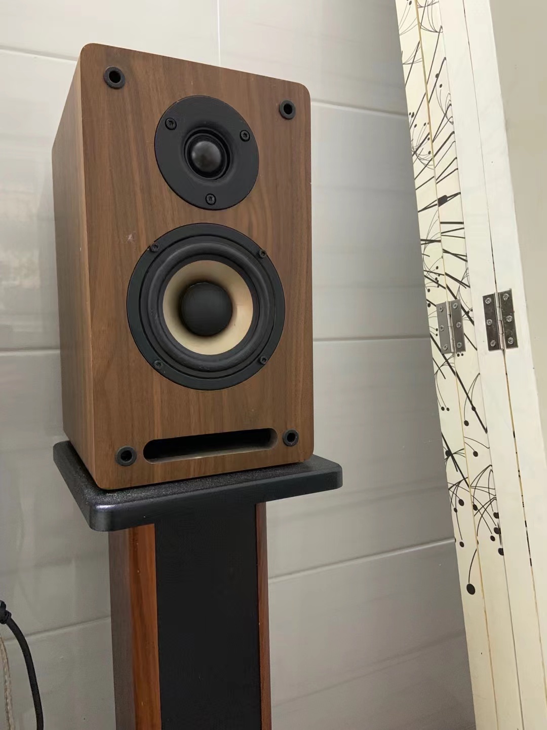

  楼主威武,上面音箱与下能配吗?、,音质怎样??
15#
ID:651494 发表于 2022-11-2 11:45 | 只看该作者
感谢网友回复,%原因,业余时间很多,所以才做这个音响硬软件打发下时间,好久没来,统一回复:
1,回路图,PCB layout图,pads源文件,PCB空基板,可以提供,发邮件;
2,按PCB和回路图清单焊接好基板烧录好程序,可直推30W+30W无源书架箱,低音强劲,高音通透;3,目前程序V3.0非常完善,产品级别;
4,功能介绍:
     蓝牙功能
     收音FM/AM功
     VOL+,VOL-,FUNCTION,TUNE+,TUNE-,AUTO,MUTE,EQ(POP,JAZZ,ROCK等)按键功能
     OLED多级菜单界面显示,FFT千千静听式音乐频谱
     5V2A输出外充功能     RGB氛围灯
     电源适配器15~20V 4A(Min)推荐使用20V 3.5A(Min)
     锂电池+充电(可以网上购买15V5A左右即可)
     输出功率:25W+25W  8欧 THD< 1%
                     30W+30W  8欧 THD<10%
     S/N: 70dB  AUX              68dB  BT
              68dB  FM
     实用感度:18dBuV
     剩余噪声:-70dB
4,涉及知识:
                    硬件:DC-DC,LDO,稳压IC,MOSFET管,三极管,音效IC,收音IC,运放,功放IC等应用
                    软件:STM32F10X系列
                              GPIO模拟IIC
                              DMA+TIMER FFT
                              DMA+TIMER PWM
                              OLED驱动+ZLG GUI应用
                              KEY短按,长按
                              ENCODE编码开关
                              PT2313驱动
                              Si473X驱动

是的,你考虑的比较仔细!TPA3116的AM0/AM1/AM2脚做3组可控制的下拉下拉比较好,收音AM时,选用不同频率,避开接收频道,以免干扰收音性能

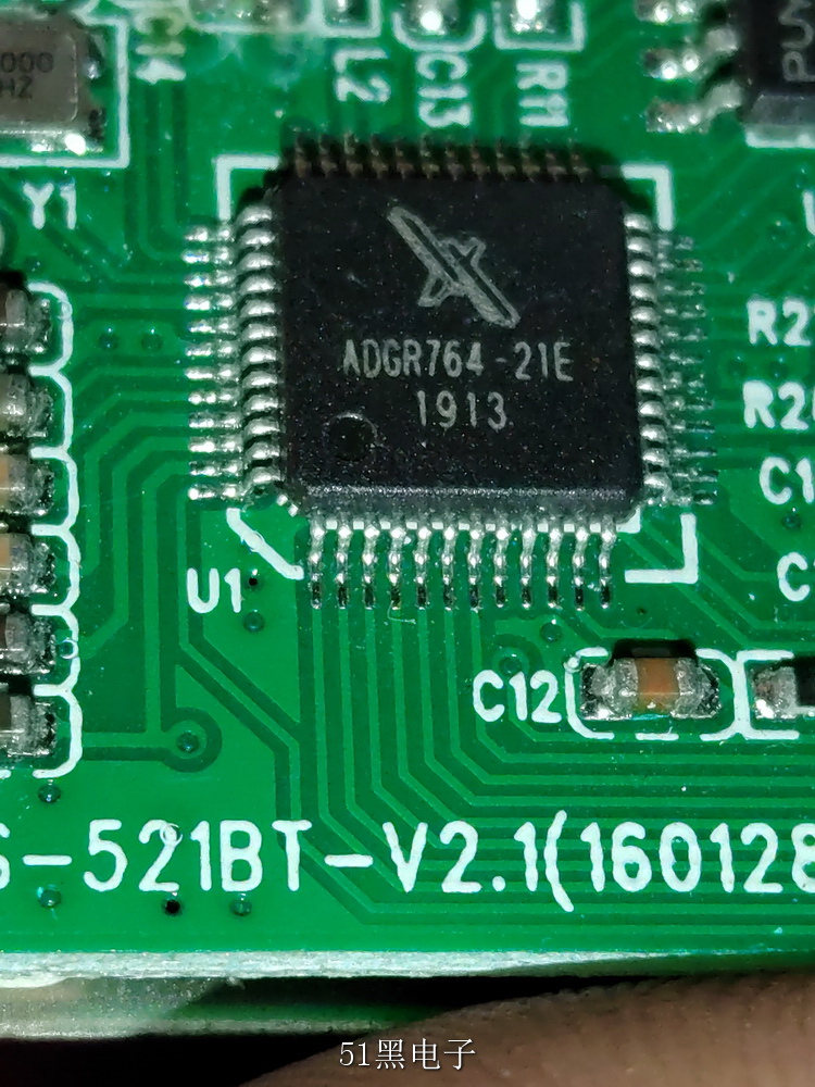

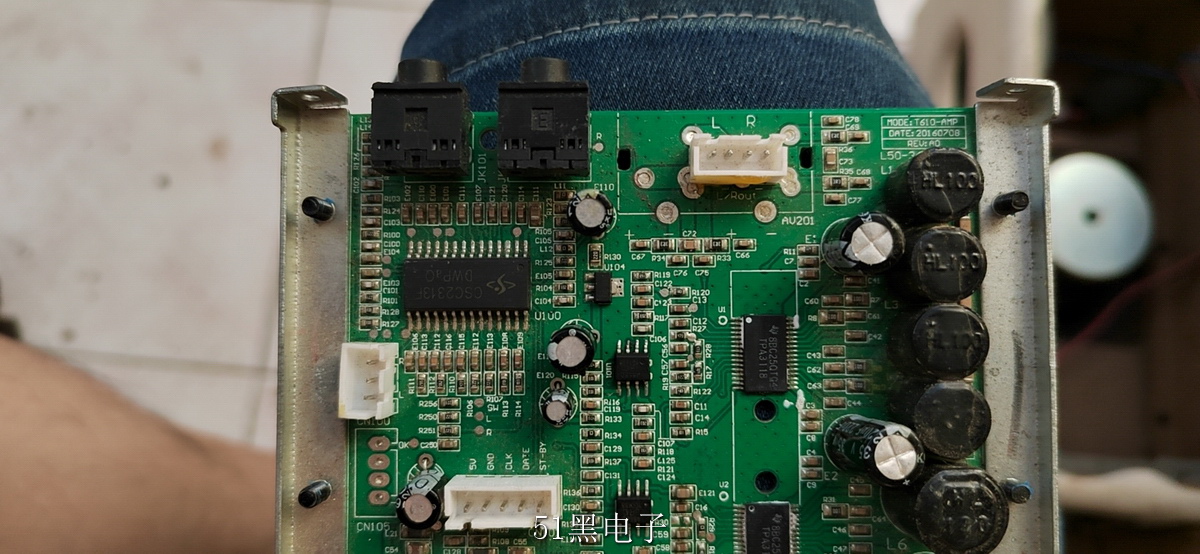

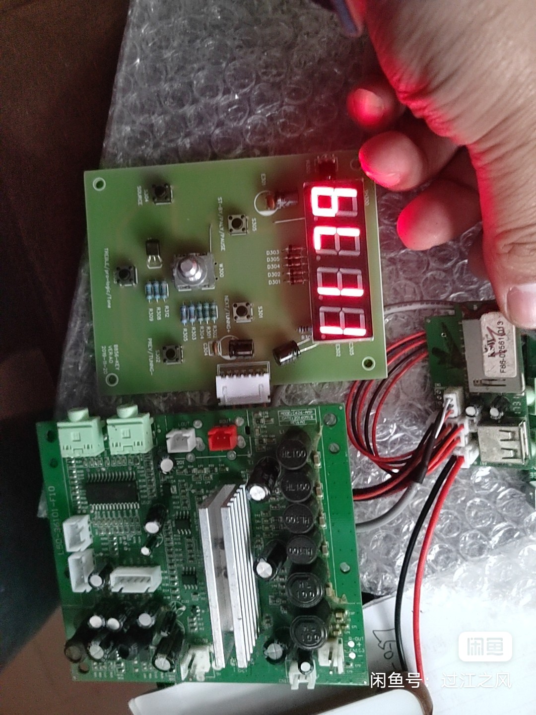

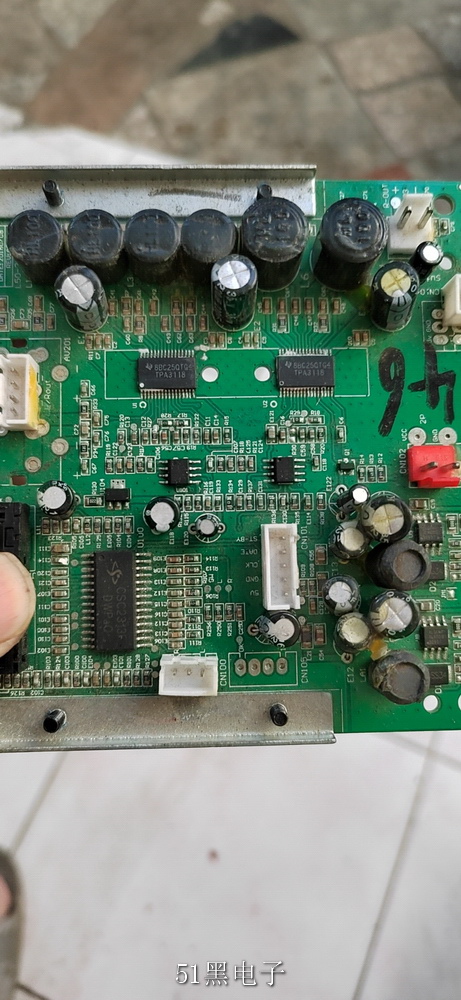

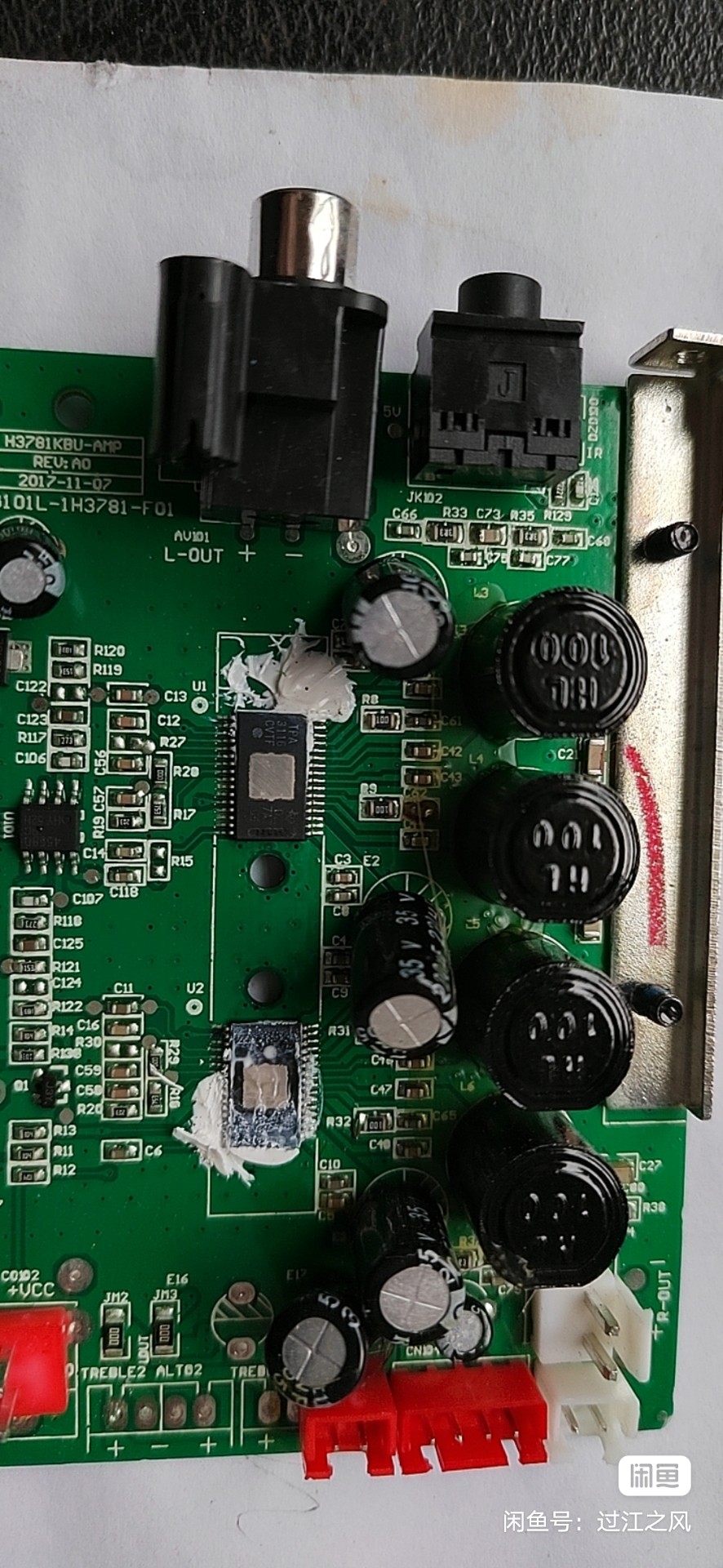

我有一些双TPA3118双TPA3116带PT2313芯片的电路板,功能正常。能不能换蓝牙模块
39#
ID:651494 发表于 2022-12-3 14:18 | 只看该作者
你这板简直是太适合了,应该是 2.1CH功放,一片CSC2313来做音源选择,可以接蓝牙输出,外接输入1,外接输入2,共3路音源选择!前提是需要MCU(STM32或者STC最小核心板即可编程控制了CSC2313,功放的mute,再外接几个功能按键和显示屏在核心小板上,非常nice
40#
ID:827391 发表于 2022-12-5 12:45 | 只看该作者
主控板和按键板都有,就是蓝牙版本有点低。建荣的蓝牙主控。
