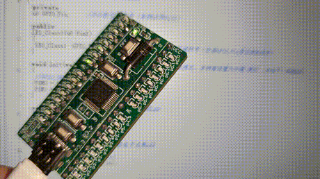

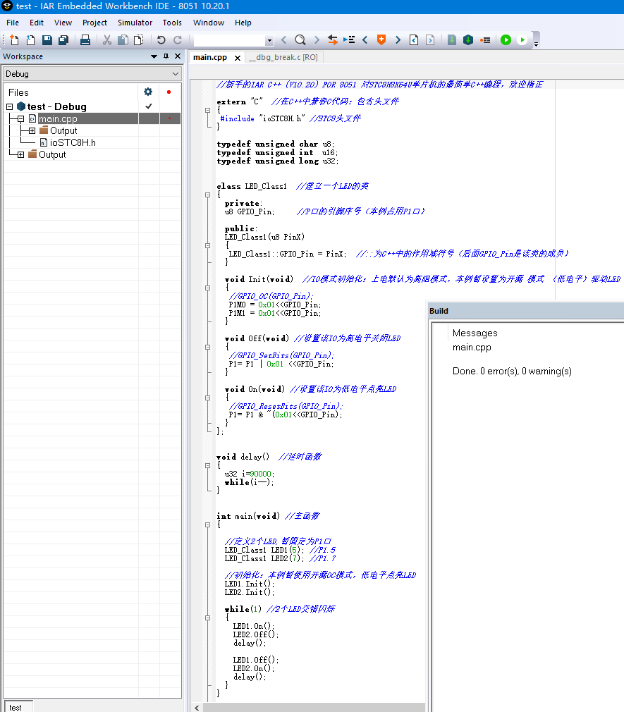

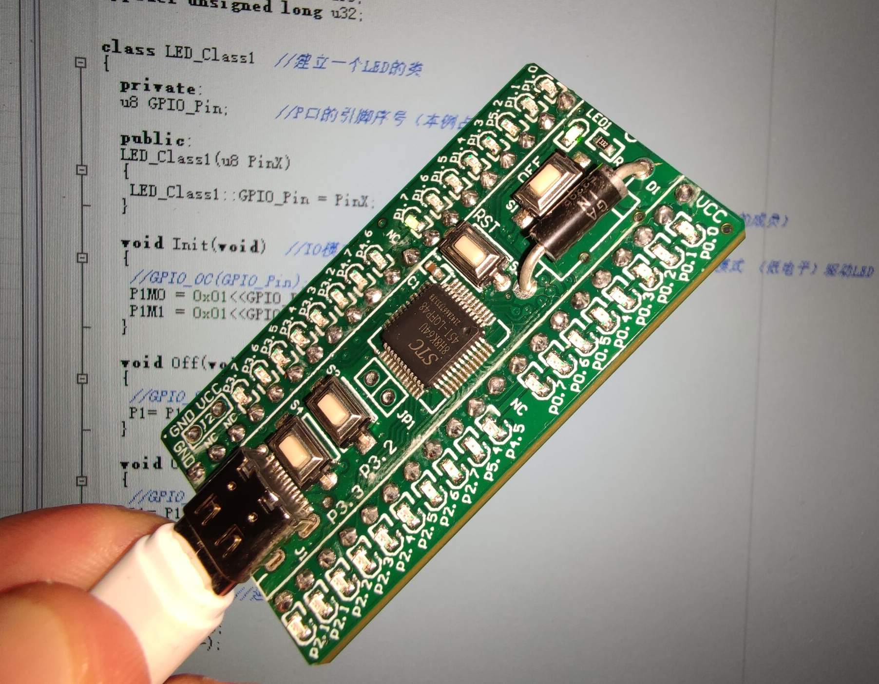

//新手的IAR C++ (V10.20) FOR 8051 对STC8H8K64U单片机的最简单C++编程,欢迎指正 autopccopy (itkw_com) 2022.09.09
//C语言是面向过程的,而C++是面向对象的。C++:是C语言的继承。理论上C语言都可在C++中运行。但C++有三大特性:封装、继承和多态(嵌入式C++有简化)
//目前支持8051的好像仅有IAR C_C++ FOR 8051软件(KEIL C51 及SDCC等是不支持C++的, MDK是支持ARM的C++),IAR的官方手册:《EW8051_CompilerGuide.pdf》
//另可参考文档《IAR 8051 C/C++ 概述 - 以及使用C++ 相比C 的提升》:
//网上8051 C++的例程非常少,本例只是一个最简单的例子,抛砖引玉。 以IAR 8051 V10.20 试用版 在STC 打狗棍最小系统板 验证成功。
STC8H8K64U打狗棒_C 最简单例程运行结果.jpg (282.35 KB, 下载次数: 88)
