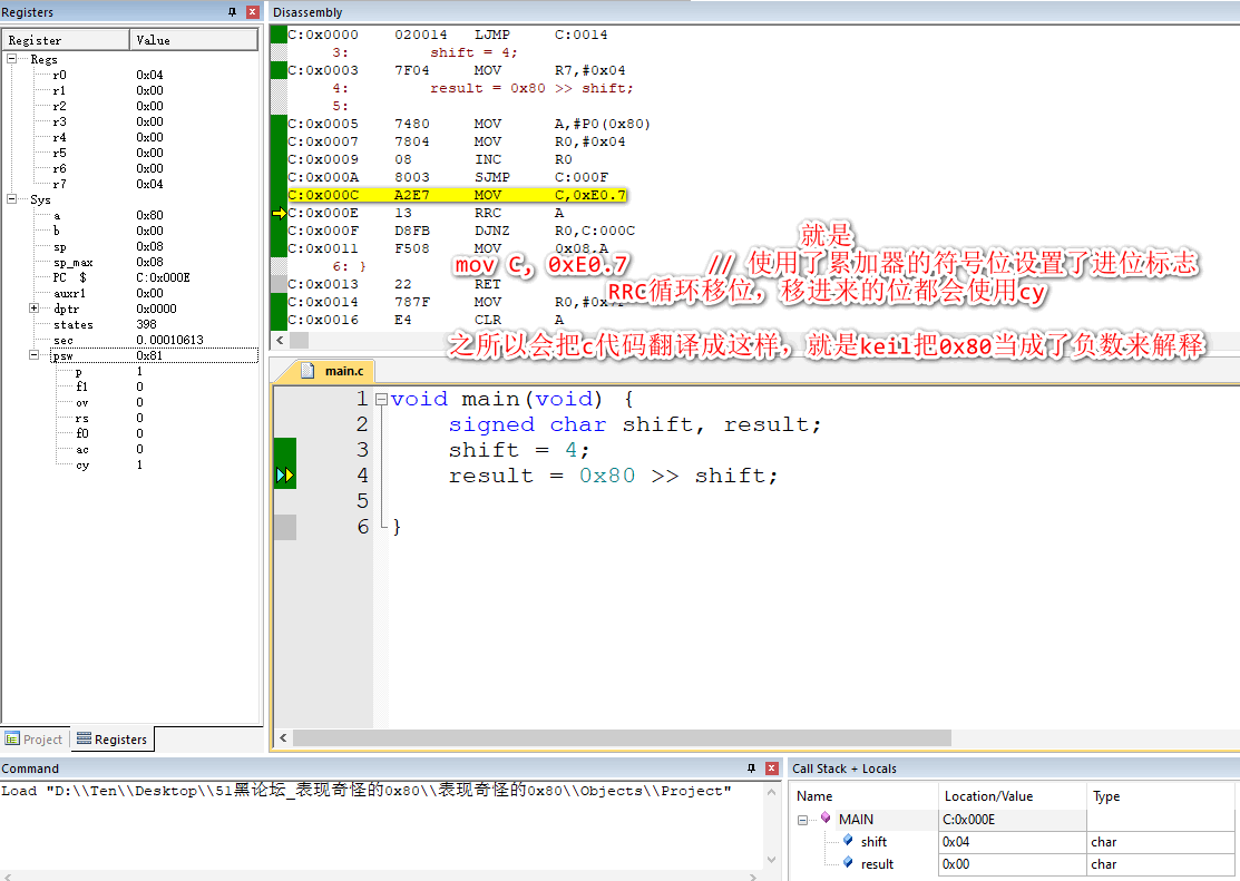

我不禁疑惑,0x80在表达式中什么时候被解释为正数,何时是负数?

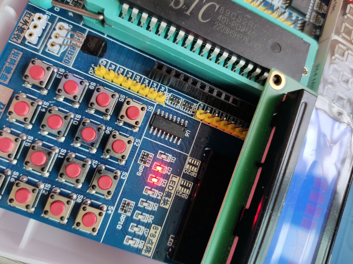

晶振:11.0592MHz
IDE:keil 5

  14.         t = byte & 0x80>>i;
  15.         if (t < 0) led2 = 0; // led亮,说明上一句中0x80被解释为负数
  16.         while (1);

那我们再简化一下,
当shift和result变量声明为8位有符号类型
shift = 4;
result = 0x80 >> shift;
现在result是0xF8,如果字面量0x80被当做正数,左移4位后的结果是0x08。
结论:字面量0x80一定被当做了负数

我还有些intel 8086的汇编知识,你能告诉我怎么查看keil编译后的汇编代码吗

25#
ID:1043747 发表于 2022-9-14 19:52 | 只看该作者
188610329 发表于 2022-9-14 13:20
察看编译后的 汇编代码是  Ctrl + F5
我还是那句话, 常量是不能 做移位的,必须有个载体。
非常感谢,通过看了反汇编我明白了。就是keil没遵循c标准。
只是你说常量不能移位,我不认为是正确的,我上面中间回复的那句话是c语言标准上的。

0x80 >>= result; >>=不是移位运算符,这是赋值运算符,更准确的说是复合赋值运算符,赋值运算符要求左操作数是左值。0x80是常量是右值,不能作为左值使用。所以该语句非法。
result = 0x80 >> shift; 的执行顺序,应该是0x80 >> shift 先运算,而非先看result的类型。因为移位优先级高于赋值

32#
ID:1043747 发表于 2022-9-15 16:57 来自触屏版 | 只看该作者
188610329 发表于 2022-9-15 10:52
你确定, 这样写不会出 275 警告?
你 Ctril +F5 看过编译结果么?
你知不知道, 这两句, 压根出不了 汇编 ...
它们只是没有产生副作用,出275警告恰恰说明它们是合法语句。至于不会产生实际机器码,那是编译器优化掉了。
通过result =0x80 >> 4;的对比就可发现,移位操作并不和result类型相关。根据你的分步而说,如相关result的结果只能是0xF8。至于看不到汇编代码,那是因为0x80>>4是常量表达式,编译时执行。
我发现使用反汇编来反推C语言,有些倒果为因了。
看汇编能解决为什么代码在该平台是这样执行的,但解决不了编译器为什么这样翻译,这还得回到C语言标准本身
有3点可以证明c语言常量移位是合法的
①编译器不会报错②c语言标准对移位运算符有明确描述,不存在类似a[ i]=i++;等关乎运算顺序的歧义③vc,gcc,clang等编译器对于result=0x80>>shift的执行结果都是0x08,而不是keil的0xF8。
33#
