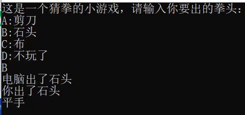

今天,我们一起来分析C语言的算法:猜拳游戏
算法:这是一个简单的猜拳游戏(剪刀、石头、布),你与电脑对决。你出的拳头由你自己决定,电脑则随机出拳,最后判断胜负。
编程思路:用while语句嵌套switch语句实现。
程序范例

/*随机数种子*/
srand((unsigned)time(NULL));
/*产生随机数并取余,得到电脑出拳*/
computer=rand()%3;
/*gamer为char类型,数学运算时要强制转换类型*/
result=(int)gamer+computer;
printf("电脑出拳");
switch (computer)
  case 0:printf("剪刀\n");break; //4    1
  case 1:printf("石头\n");break; //7  2
  case 2:printf("布\n");break;   //10 3
printf("你出了");
switch (gamer)
  case 4:printf("剪刀\n");break;
  case 7:printf("石头\n");break;
  case 10:printf("布\n");break;
if (result==6||result==7||result==11)
{printf("你赢了!");}
else if (result==5||result==9||result==10)
{printf("电脑赢了!");}
else
{printf("平手");}
/*暂停并清屏*/
system("pause>nul&&cls");
return 0;
程序运行结果
