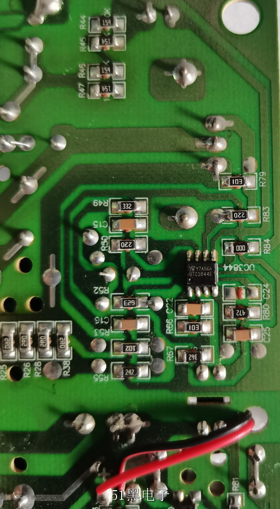

72V 20AH用的。

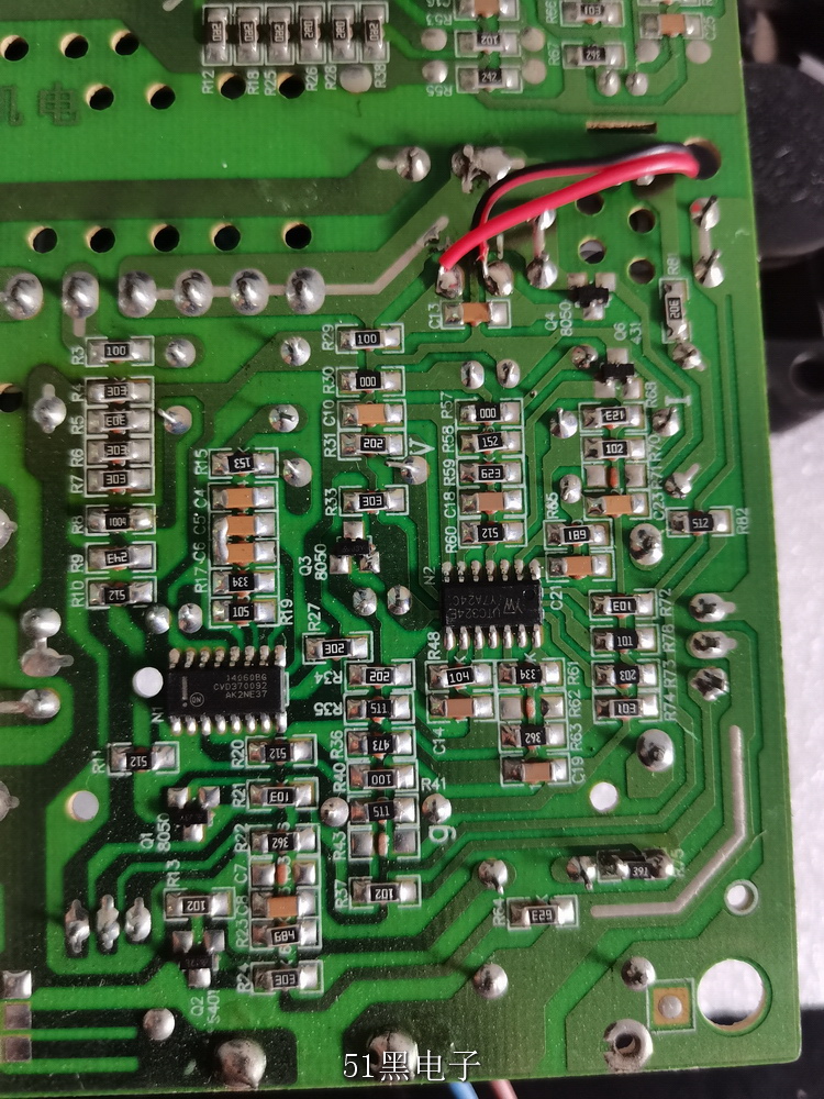

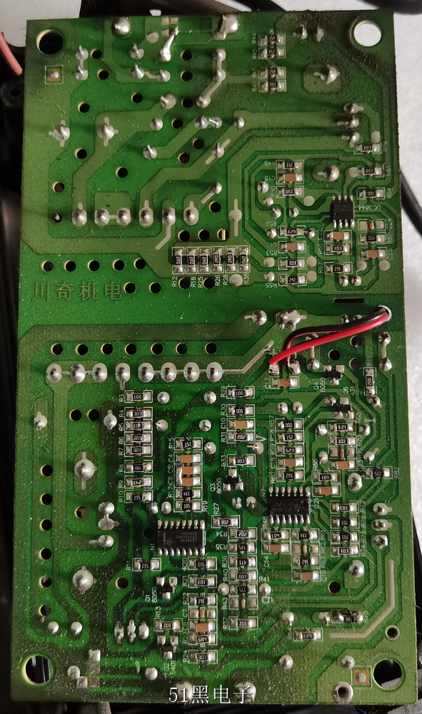

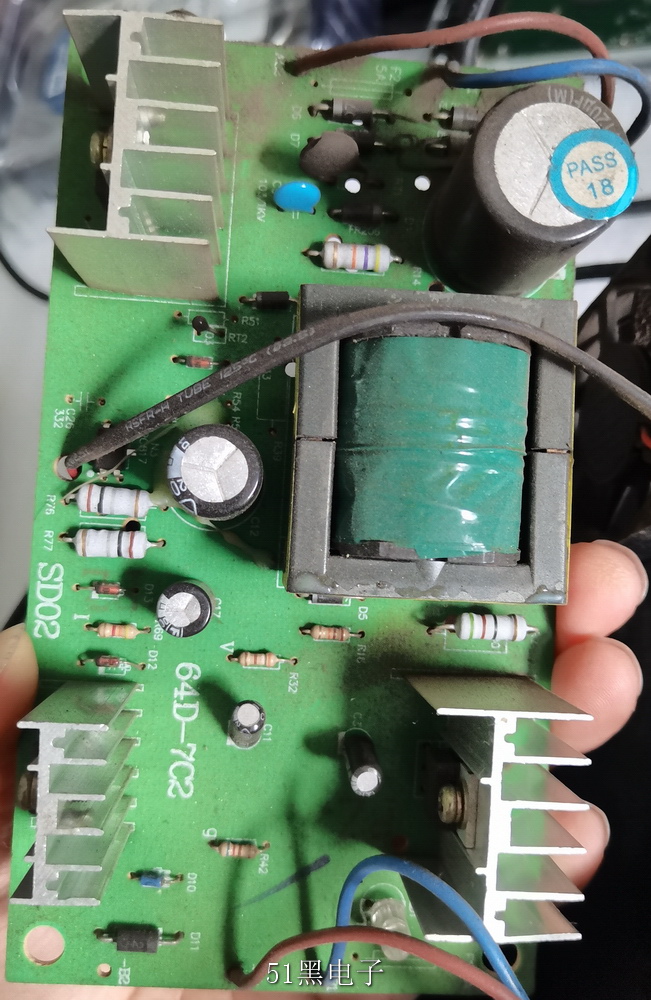

要是有一定的文字分析说明就更酷了。 初步看了看。用UTC3844做的反激电源(但270W用反激是否合适?),后级输出做的功能相当多,又是UTC324(4运放),又是4060(定时关机?)D10是触发二极管,是干什么用的?输出滤波电解电容绕了一大个弯,看不懂。

我鼓捣一个48V3A的充电器充电输入功率真有250瓦!后来开关管10N60叫我给弄坏了,现在用6N650凑合用,电流不敢调大了2A以下吧。

ID:1083996 发表于 2023-9-9 08:52 | 显示全部楼层
都看不清,一些IC啥的都显示不清晰
ID:1083996 发表于 2023-9-9 08:54 | 显示全部楼层
mountainqy 发表于 2022-11-9 23:09
要是有一定的文字分析说明就更酷了。 初步看了看。用UTC3844做的反激电源(但270W用反激是否合适?),后级输 ...
现在电源极少用反激方案了
