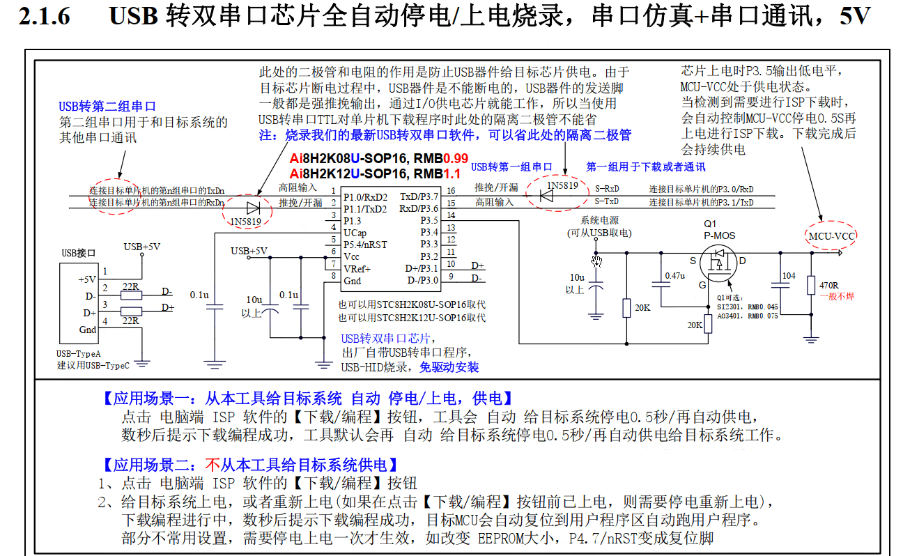

USBTTL CH340下载图
USBTTLCH340下载图 PDF

没有USB器件的连接图.....

单片机是哪个?

适用于,ESP8266/ESP32
