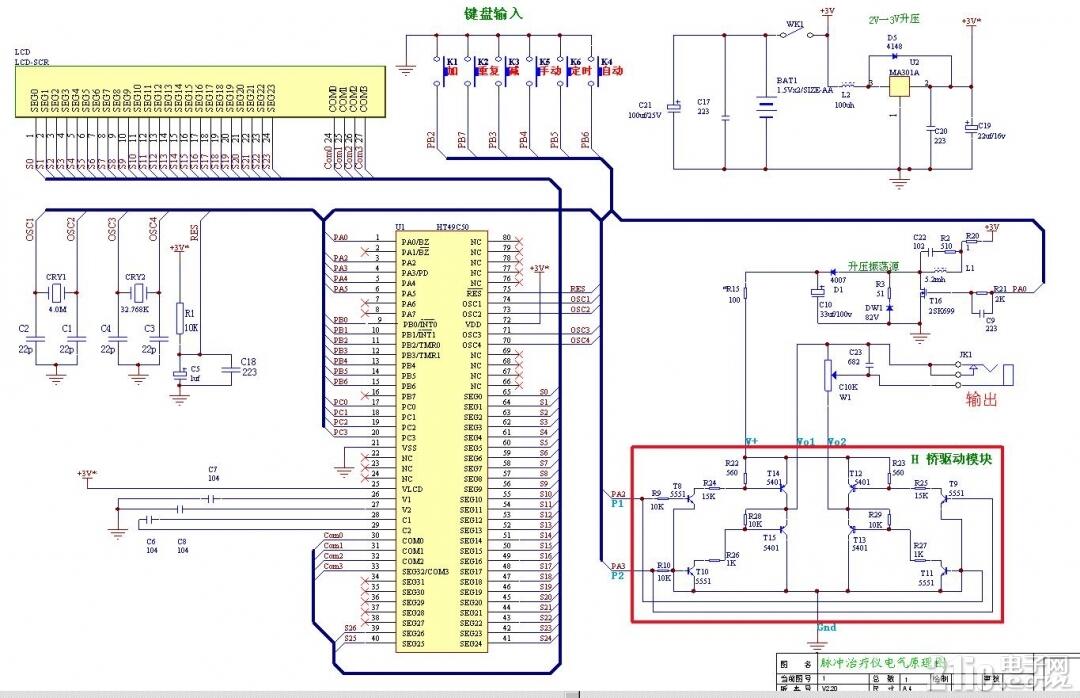

1.R22、R23、R28、R29作用?
2.T9、T10作用,直接用MCU的IO控制不行?请看另一个图
答:保证与之并联的三极管被可靠地关断(微小的电流时,电流会流过电阻,而不进入三极管基极)
答:图中T10、T11基极被短,应该时图画错了!
T9、T10是桥的“对角线”,对角线导通而矣。
不能用CPU的IO口替代,因为集电极会承受远高于5V的电压,CPU的IO吃不消。

另一个Pads的图   明显少了两个三极管啊!也是全桥驱动电路额
