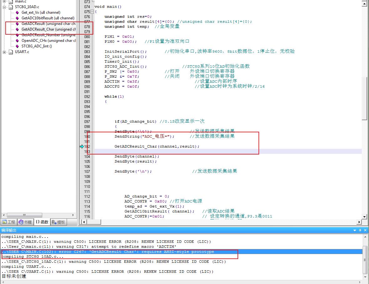

STC8G单片机adc发送串口报错这里怎么写?

ID:1034262 发表于 2022-10-9 12:17 | 只看该作者
建议先测试STC官方历程。
ID:290373 发表于 2022-10-9 13:19 | 只看该作者
你的程序里面没这个GetADC10bitResult_Char函数
ID:936755 发表于 2022-10-12 18:41 | 只看该作者
加了还是别的报错,可以帮我看看怎么可以运行?
ID:384109 发表于 2022-10-12 21:39 | 只看该作者
最好把错误提示发上来吧,另外result是数组,sendbyte只是发送一个字节吧
ID:936755 发表于 2022-10-14 14:22 | 只看该作者
目前就是发送不了ADC采集端口的数据,
