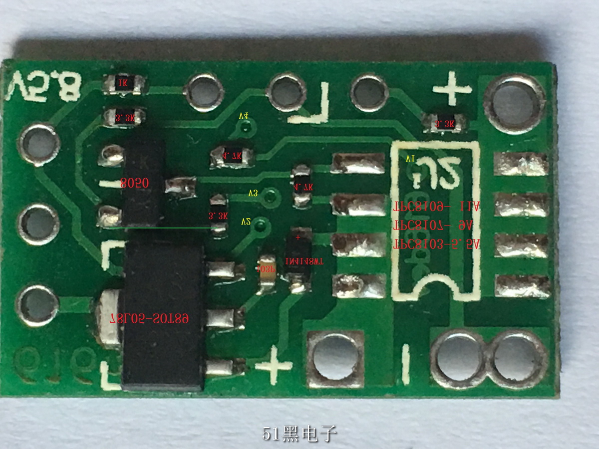

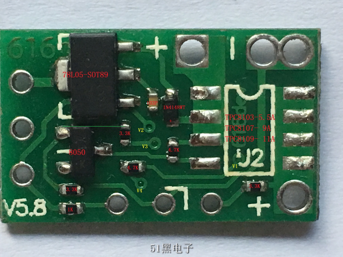

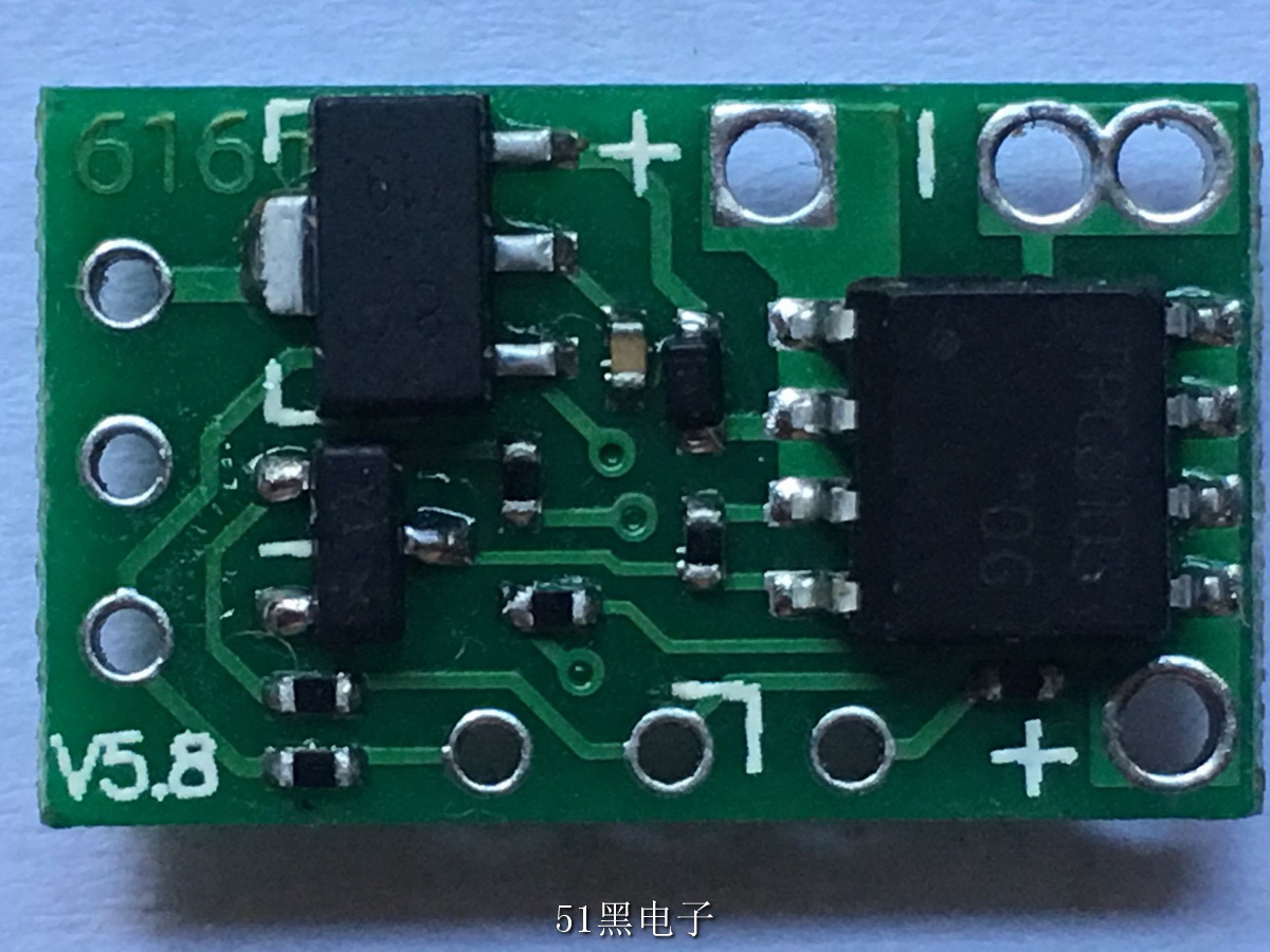

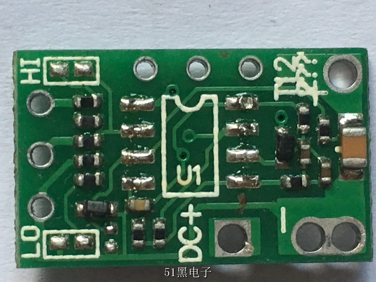

最简单的T12
说明,先画出来图,元件回头测下

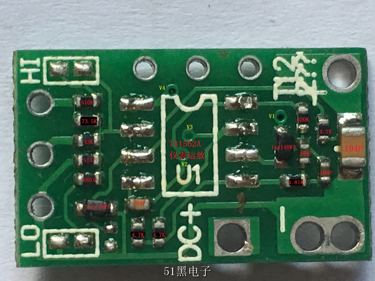

主要组成场管TPC8103   5.5A   TPC8109  11A   8107 9A
TP1562A   仪表运放,和358引脚相同

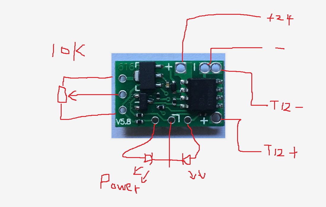

外接LED灯,双色共阴,一个是电源,一个是加热
8A719   应该是7805    SOT89-3
另一只8050 SOT-23
10.5*12.5MM 大小
12.5*15
8*6

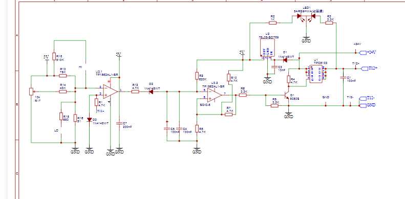

电路原理图如下:

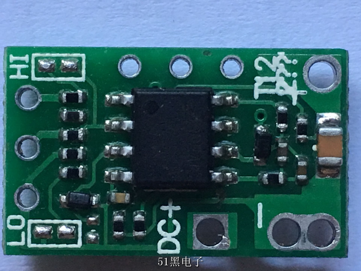

制作出来的实物图如下:

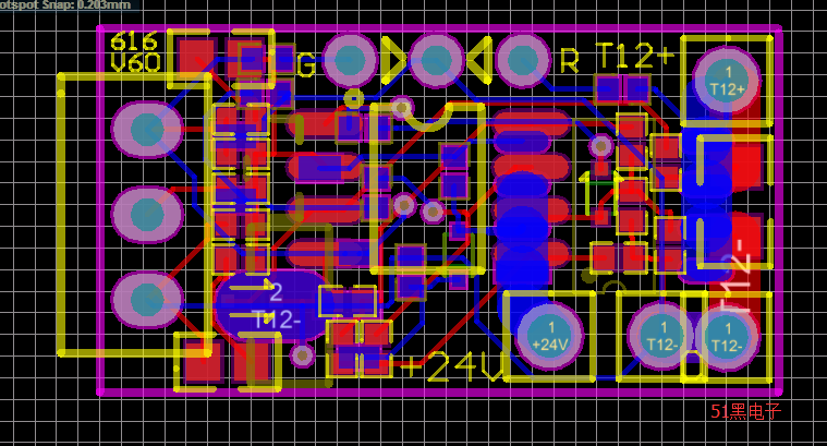

Altium Designer画的PCB图如下:(51hei附件中可下载工程文件)

ID:430492 发表于 2022-10-14 10:20 | 显示全部楼层
这个电路超级简单,原来的电路板好使吗??

можете конвертировать файлы Altium Designer в Altium Designer ASCII, или Eagle, Kicad
可以将Altium Designer文件转换为Alti格式吗?
ID:1170231 发表于 2026-4-30 19:20 | 显示全部楼层
Files diptrace format and Altium Designer ASCII
