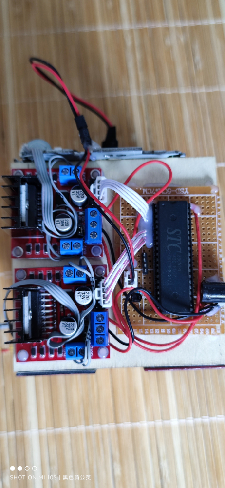

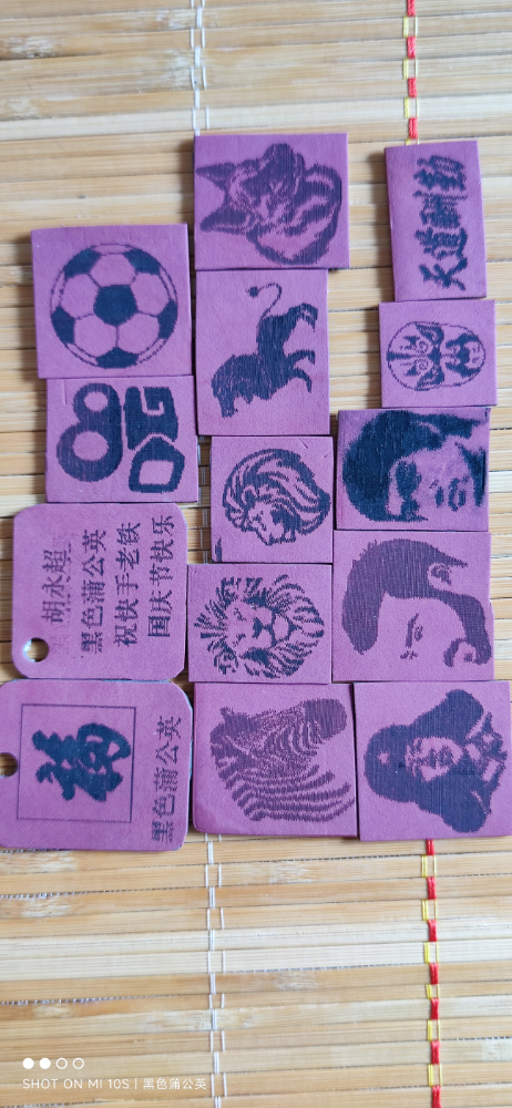

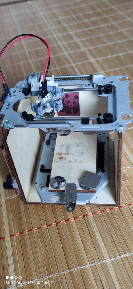

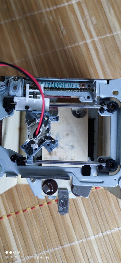

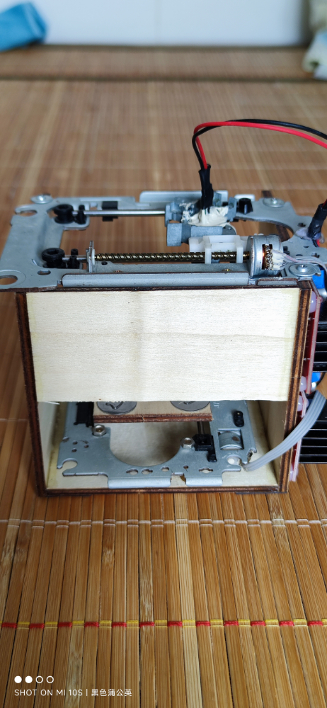

    第一次制作激光雕刻机,用的是arduino做的,两个带丝杆电机的光驱,步进电机驱动模块用的是a3967,然后就是一个250mW激光头,整个成本造价大概100以上。用我的DIY热情把一堆材料组装成一个小机器,当时就有满满的成就感,赶紧试着开动机器,雕刻一些纸片,塑料卡片,发现这个机器有点慢。雕刻软件叫微雕管家,可以位图和刀路雕刻,后者速度挺快的。但是做好了我也没怎么玩,激光挺刺眼的,运行噪音也不小,咔咔响,速度慢,没多久我就让它回归自然了。
   后来就知道了STC单片机,一直想着用STC单片机制作激光雕刻机,我发现这对我来说简直是不可能的,因为单片机程序我写不出来,上位机软件我也不会,这个就是梦想了。直到一个月前我在这里看到了关于STC单片机制作激光雕刻机的帖子,我才知道我不用努力了,比着葫芦画瓢就行了,制作起来易如反掌,很快我就做出了第二个迷你激光雕刻机。这次做的没用光驱的外壳,用的是木板做的框架,我自己想出来的架构,现在这个STC单片机激光雕刻机已经被我卖掉了,图片和视频可能还有,废话不说了,后面放上来,把程序和软件也放一遍。

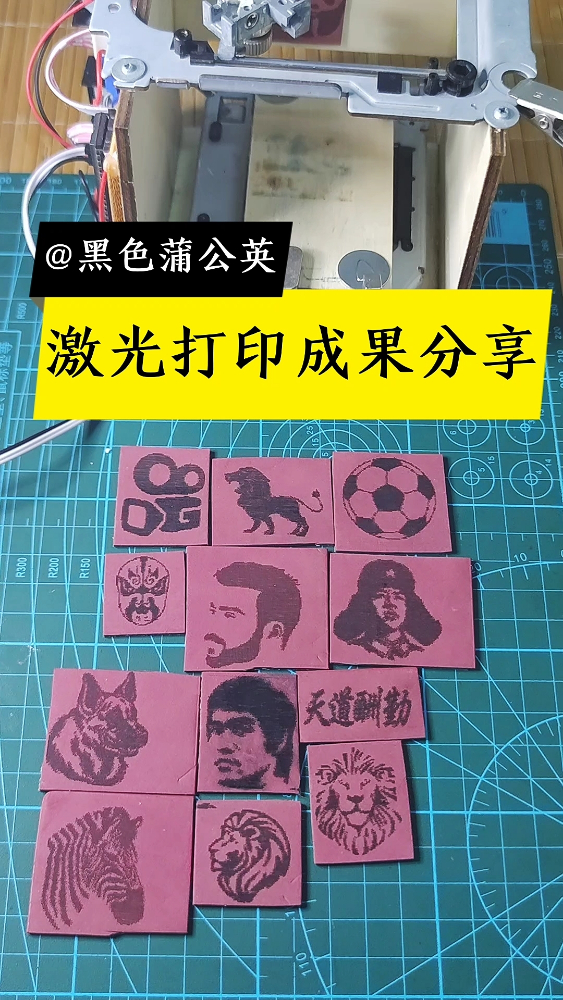

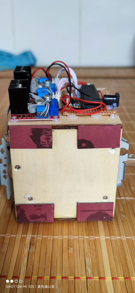

制作出来的实物图如下:
20221004_225415_cover.jpg IMG_20221011_084343.jpg IMG_20221007_091545.jpg IMG_20221007_091302.jpg IMG_20221007_091247.jpg IMG_20221007_091156.jpg IMG_20221007_091148.jpg IMG_20221007_091228.jpg

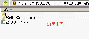

视频:
游客,本帖隐藏的内容需要积分高于 1 才可浏览,您当前积分为 0
Keil代码下载:
雕刻机的程序.7z (495.71 KB, 下载次数: 89)

把哪些废旧光驱的架子充分利用起来了!!!
