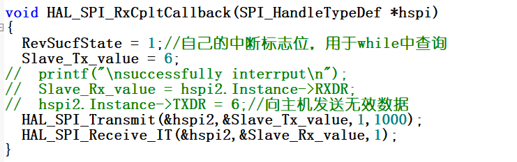

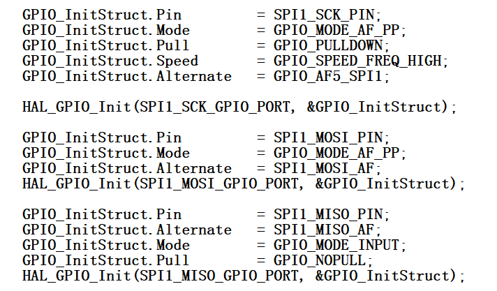

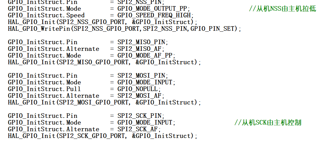

HAL库函数编程,同一块板子里SPI1做主机,SPI2做从机,SPI和相关GPIO口配置完成后,主程序里用HAL_SPI_Receive_IT()准备接受数据。图片里是main.c中发送数据的程序和中断回调函数(片选NSS写在SPI2下了,不过设置NSS为软件控制,这个应该不影响)目前遇到的情况是:
1、可以进入一次中断但只能进入一次。怀疑是没有清除中断标志位,但是我甚至不知道keil调试中应该加什么寄存器来查看(手册里写的寄存器好像都是SPI2S->TXDR这样,难道对于SPI1和SPI2都是这个寄存器吗?)
2、从机部分接收不到数据,主机也收不到从机发回的数据。这个也许是我函数调用错了,但是HAL_SPI_Receive_IT()应该能接受数据才对吧?
3、刚进入中断的时候会修改全局变量Slave_Tx_value为0,本来前面初始化为6,所以我在中断中又设置了一次
HAL_SPI_Receive_IT()能进入中断是否说明至少spi引脚配置得没问题?
在这个问题上纠结了两天了也没解决,希望能得到大佬指点,万分万分感谢!!

ID:123289 发表于 2022-10-19 08:15 | 只看该作者
设有A,B二机。
1、A在发送时,必须保证B在接收。否则数据会丢失。
2、B在反回数据时,必须保证A在接收。同理。
想一想SPI的通讯过程序吧,假设A要发送1,2,3,4,5。程序是送一个数据等一等,还是一齐发完5个数。当A在发数据的时候CPU在干什么?是在进行B等待吗?还是在A的发送中?
B接收会在何时发产中断,当B在返回数据时,CPU在干什么?
能理顺、解决好时序关系,问题就解决了。
编程不是简单地抄写语句。

程序里是用receive_it准备在接受到数据的时候进入中断,然后在中断里发送数据回主机,此时两者应该都处于收发数据的状态。
刚接触单片机不久,stm32的标准库还能看个大致,但是感觉hal库对我来说太绕了,手上设备还只能支持hal,代码确实是在网上找了例程照着大概写的,因为我不是很能看懂hal库怎么用

ID:624769 发表于 2022-10-22 16:12 来自触屏版 | 只看该作者
yzwzfyz 发表于 2022-10-19 08:15
设有A,B二机。
2、B在反回数据时,必须保证A在接收。 ...
spi有主从关系,a机发,b机收,需要确保b机状态,但b机返回时,不是考虑a机状态,时钟控制在a机手里,所以此时应当依然是a机考虑b机是否准备好了数据,所以很多伪spi传输会有busy线,用来从b机通知a机数据是否可以回传。
