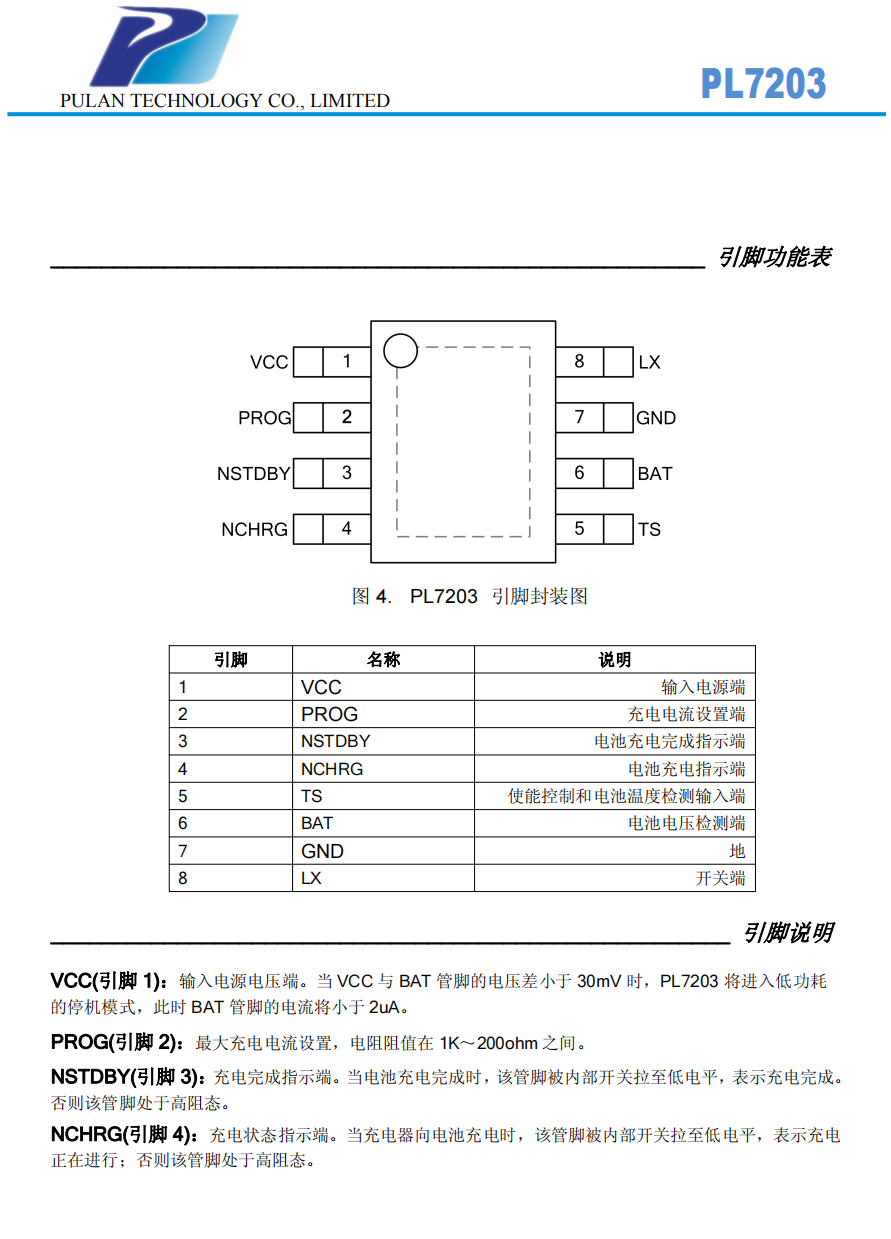

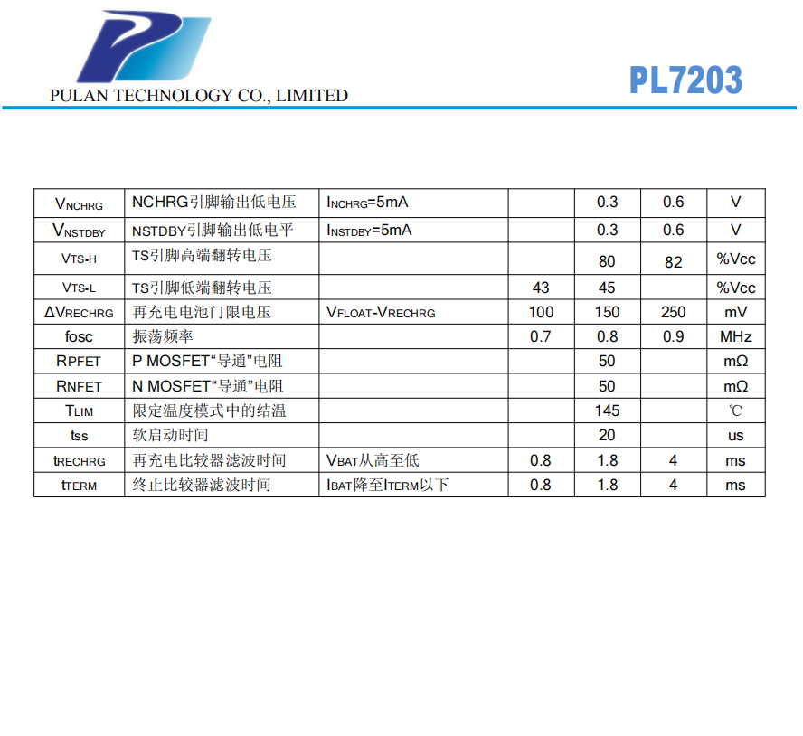

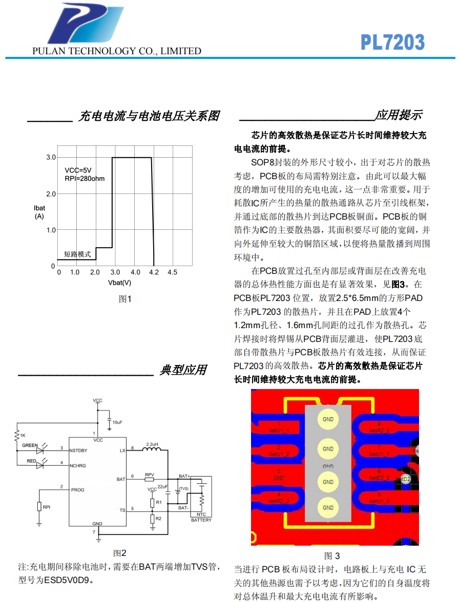

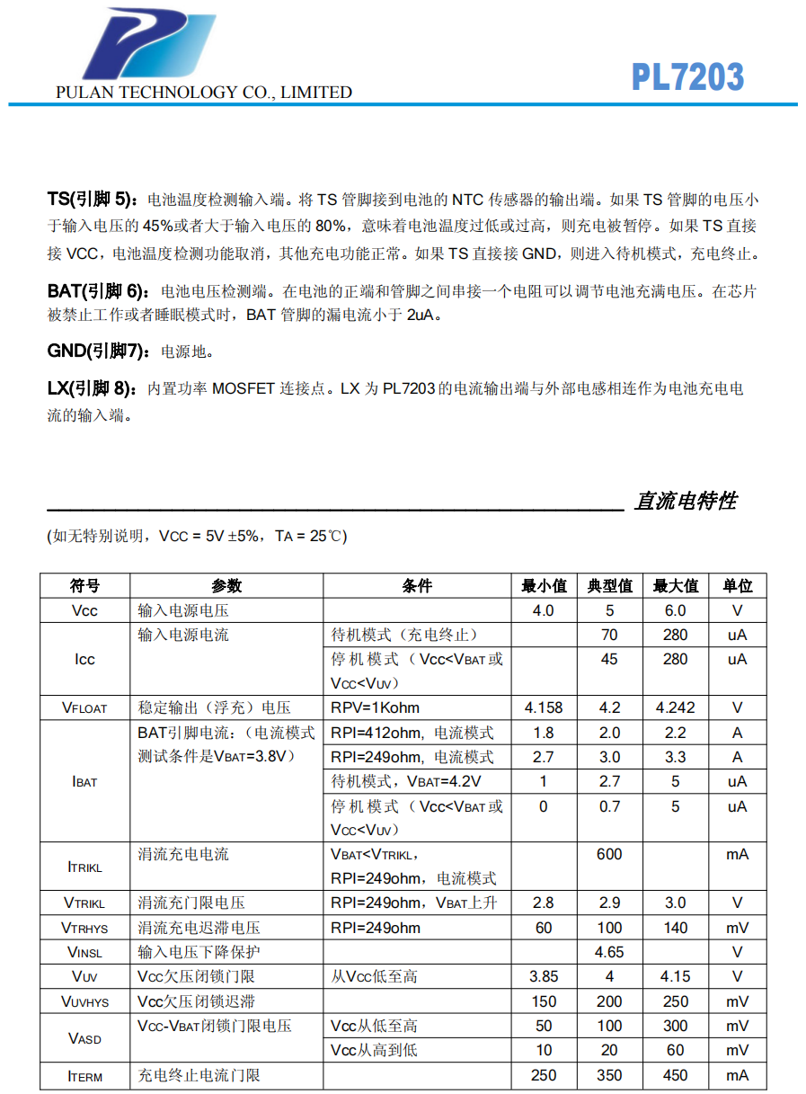

PL7203 是一款面向5V交流适配器的3A锂离子电池充电器。它是采用1.0MHz固定频率的同步降压型转换器,因此具有高达92%以上的充电效
率,自身发热量极小。
PL7203包括完整的充电终止电路、自动再充电和一个精确度达±1%的4.2V预设充电电压,内部集成了防反灌保护、输出短路保护、芯片及电池
温度保护等多种功能。
PL7203采用带散热片的SOP8封装,并且只需极少的外围元器件,因此能够被嵌入在各种手持式应用中,作为大容量电池的高效充电器。
