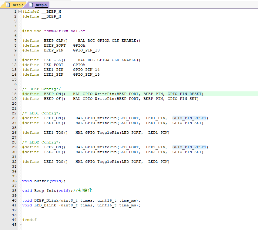

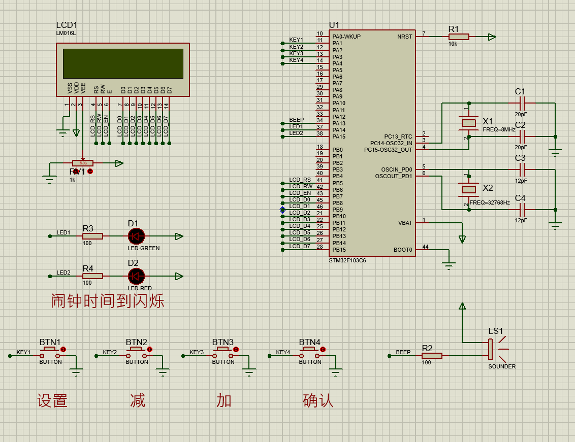

为什么单片机闹钟时间到了led灯能闪烁,蜂鸣器就是不响
为什么闹钟时间到了led灯能闪烁,蜂鸣器就是不响
ID:592807 发表于 2022-10-20 22:37 | 只看该作者
蜂鸣器换成三极管驱动
ID:123289 发表于 2022-10-21 08:40 | 只看该作者
将蜂鸣器换成灯看闪不闪。就知道原因了。
