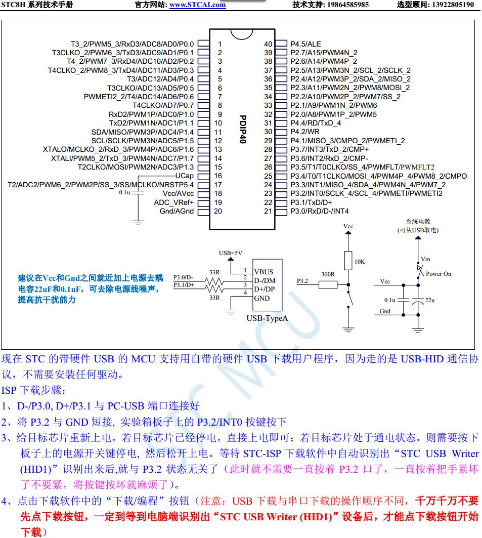

     我最近喜欢用STC8H8K64U-45MHz系列开发, 能用自带的硬件USB下载,硬件USB仿真,没有理由再外接
