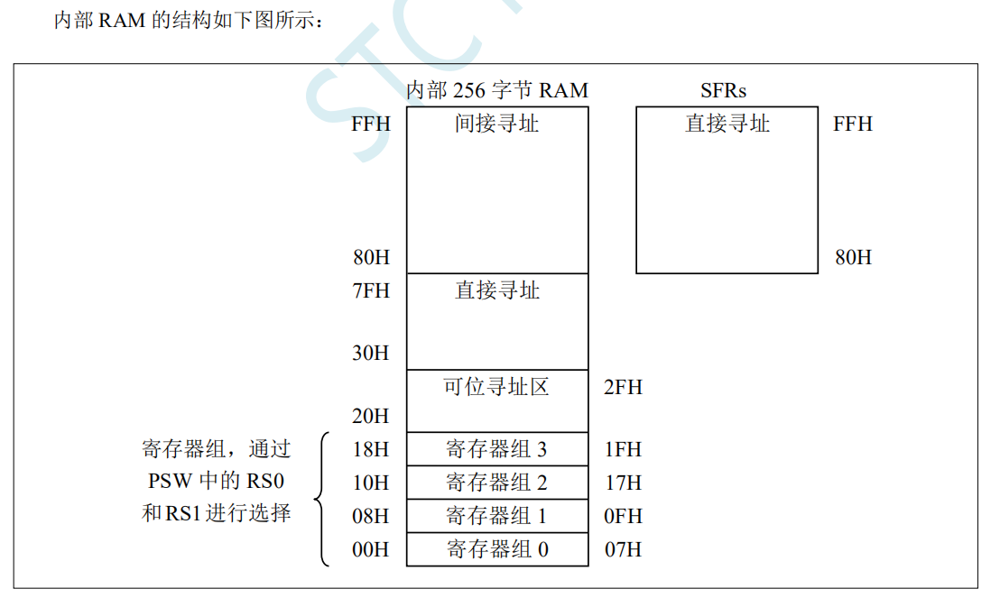

我写1602写指令程序,
…… rs
……rw
mov p0,0x7f;0x7f存放1602指令
……en
使用00h单元到0x7f存放指令都可以正常工作。
用80h到ffh内存单元存放指令,就显示错误。
比如b寄存器地址是f0h,那么我使用f1h到ffh内存单元存放指令,1602就显示不了。
我想问一下,特殊功能寄存器后面的剩余内存单元是什么情况

特殊功能寄存器的范围是:80H-FFH。
同是51系列的CPU,型号不同各单元的功能略有不同,但尽可能地统一,以最大可能的让程序通用。
虽然该区域使用的是RAM地址,但硬件结构上与RAM结构还是有区别的。
对于该区域未使用的单元,是禁止使用的(不建议使用),因为它是为后续的CPU的功能扩展预留的。
在你未了解的情况下,使用这些单元,极可能产生不可预期的结果。特别是STC系列的。
STC系列基于标准51,但在特殊功能寄存器区域下足了功夫,例如:扩展了串口2,DPTR指针,CPU运行速率,PWM……。甚至扩充到80H-8FH都不够用了,又借用了部分XRAM区域。
所以STC系列功能远大于标准51。
这也是不同型号CPU之间,程序不能通用的主要原因!
同样一个51系列的C语言程序,烧录到不同的STC系列CPU中,大概率不能通用。
所以编译时,也要告诉编译器,用的是哪种型号的CPU。

楼主的程序有点没不懂,0x80以上要用间接寻址。听说STC是一对一技术服务,你直接联系厂家技术咨询效率会更高

首先, 寄存器(通常意义上的"内存") 和 特殊功能寄存器, 不是同一个概念. 也不是同一个东西。
特殊功能寄存器并不是“内存”, 之所以说 在 0x80~0xff 这个直接地址,是给你一个 访问路径, 让你可以用 MOV指令 对0x80 这个直接地址的读写操作,作用到 P0 总线上,并不是说这个地址的背后,是一个“内存”,你可以把这个直接地址当作是一个电话号码,当特殊寄存器列表没有 列出最终目标,比如 0xf1~0xff  时,它极大的概率是空号。对这些地址的读写是一个无效操作。即无法保存你写入的值,也无法取回你以为已经写入的值。
而正因为给了特殊寄存器“占用”了0x80~0xff的直接地址。 因此,有256字节标准寄存器的51系列单片机对于高位的 80~ff 地址的“内存”,只能使用间接地址@R1方式访问。

LZ可能还不了解51的结构,0x80以上的内存要用简介寻址访问。

请问用MOV A,@RI 对80H到FFH寻址的时候,与片外ram的地址是否冲突
片外RAM要用MOVX语句访问,你用MOV语句想访问片外,做梦呢?
