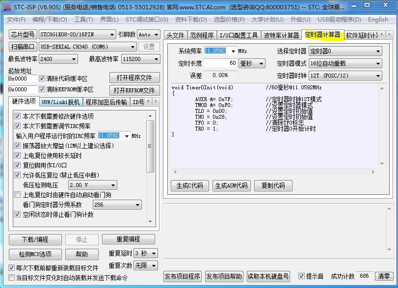

ID:1044091 发表于 2022-10-29 21:35 | 只看该作者
STC-ISP 软件里也有一个定时器计算器,直接复制代码就行。

ID:260656 发表于 2022-10-30 16:01 | 只看该作者
看了一下,真的有啊,才知道
