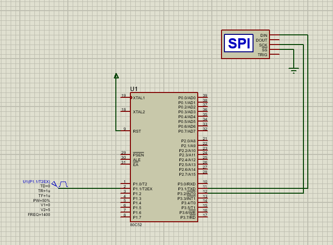

    打算做个stc32g12k128的频率相关东西,有朋友建议用proteus仿真一下。结果发现proteus里没有stc32g,与其相近的只有一个stc15w4k32s4.用了一下,结果无法运行,用尽全身解术也没玩转这个芯片(相信proteus8.9上能运行,但我无法成功安装这个版本。)只好再找相近的芯片,最后用80c52BUS成功调通了频率测量例程,现在分享给大家。供初学proteus的朋友参考作用。
    80C52是一款过时的芯片,选择这款芯片主要是因为在能使用的芯片中它的功能最接近stc32g的相应功能,可以实现不使用传统定时器进行频率测量。它使用的是T2定时模块的脉冲捕捉功能,在频率测量中做到程序简单而精度高。采用这种方法能极大地节省系统资源,让单片机做更多的事情。
   本文的意义在于使用51系列芯片在proteus中进行脉冲捕捉仿真。
    仿真电路极简单,只使用了一个80C52芯片。然后利用了proteus提供的信号源和SPI显示接口。程序中频率测量相关程序只是T2中断服务函数里的内容,其余语句基本都是显示驱动程序用的。程序中的TL2初值是用来补偿中断函数本身运行所耗费的时间的。

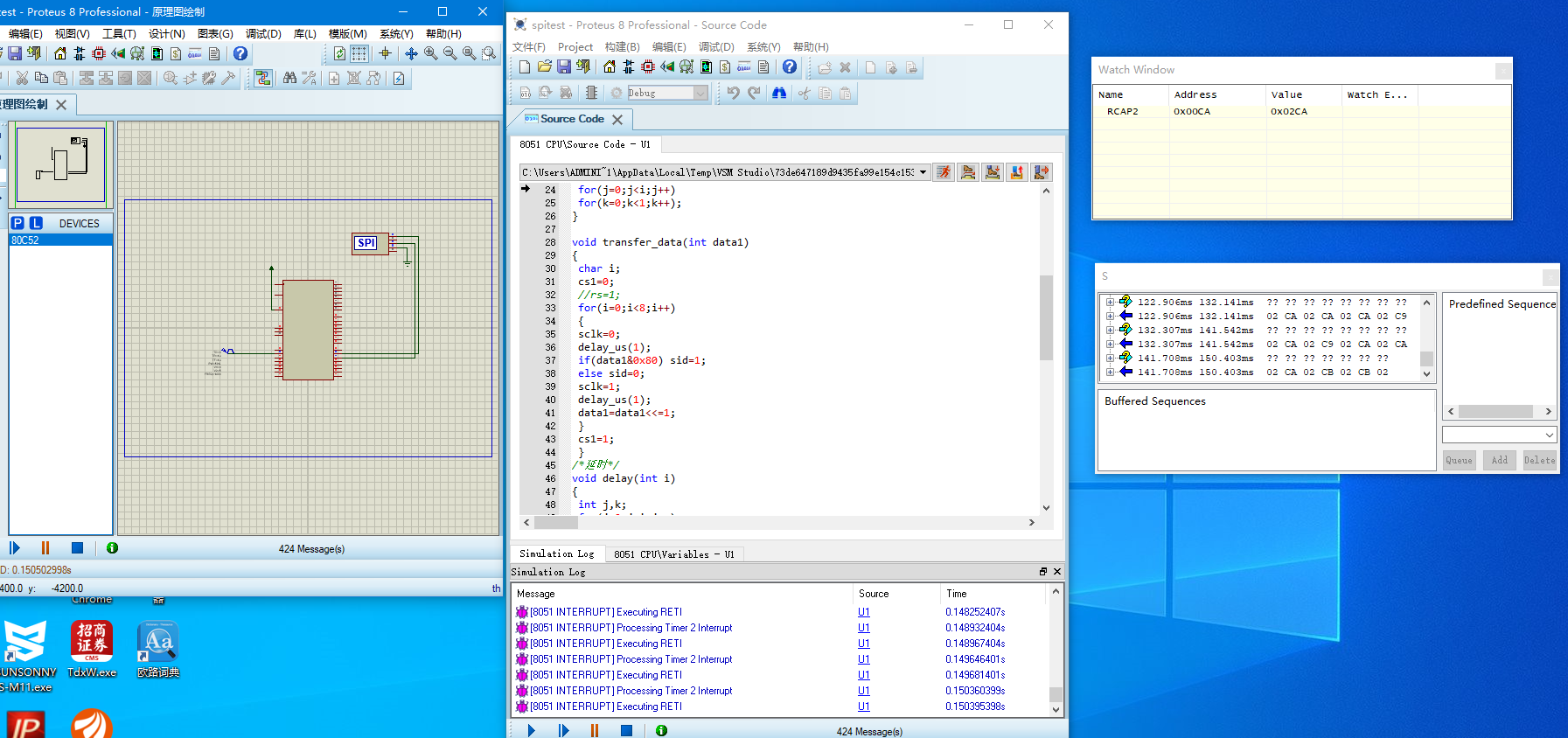

   proteus中仿真单片机有三种模式,一是与kiel联调,就是在proteus中启动远程编译监视器,然后在kiel里编写于编译程序。第二种是直接建立带固件的仿真工程,这样可以直接在proteus里编写和编译程序,这种模式方便对程序进行修改和调整。第三种是先把例程调试好,再转化成可执行的hex文件,最后直接把hex文件装进单片机(在单片机属性里有相应的选项)。

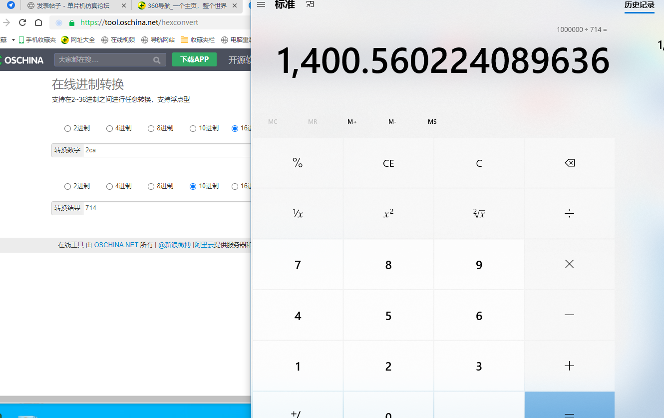

在提供的例程运行数据中可以看到,信号源脉冲频率设定为1400HZ,测量时程序输出的测量数据为02CA。这个数据为计数值,转换为相应的频率值为1400HZ。测量精度还是很高的。在其它频率上也做了测试,效果很理想。再次说明,这个程序适合低频率信号的测量,需要测量高频率,或高精度大频率范围的测量时,我之前已经分享过相应的例程。请朋友们自行查看。
仅用了一个芯片
仅用了一个芯片

ID:1039438 发表于 2022-10-30 12:59 | 只看该作者
补充:该例程在proteus8.12和8.13版本运行通过,使用的库函数是8.13版的。
