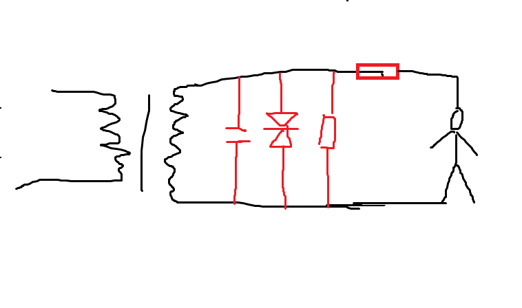

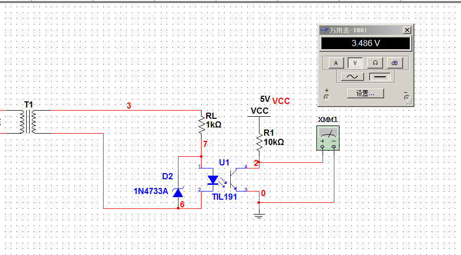

仪器电极片与皮肤的贴合不紧灼伤皮肤的问题分析
%仪器电极片和皮肤的贴合不紧的情况下,会出现皮肤灼伤的问题,有什么办法可以解决。设计的电路能检测电极片是否贴合正常,仿真通过,不知道有没有其他问题
