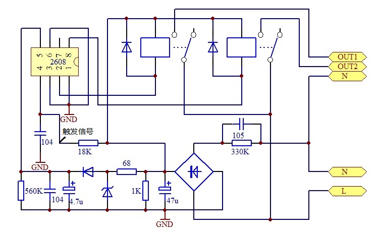

想利用墙上开关进行开--关切换LED灯的色温,第一次开白光亮,第二次开黄光亮,第三次开白光黄光同时亮。程序借鉴了论坛大佬上传的。但好像实现不了,无法切换!

ID:213173 发表于 2022-10-31 20:37 | 只看该作者
这个应用电路非常简单。市售的家用灯具大量使用。其基本原理就是利用开关短暂断电给单片机提供低电平信号,用以切换灯串的不同组合。单片机靠滤波电容维持短暂供电。
ID:213173 发表于 2022-10-31 20:45 | 只看该作者
按上图示意,可以用 STC15F104W  P3.2外部中断做功能切换。
ID:161164 发表于 2022-10-31 21:52 | 只看该作者
你开了定时器的中断但没有中断函数

ID:706724 发表于 2022-11-4 11:35 | 只看该作者
这个 单片机好像是上升沿或下降沿中断触发的。低电平不触发的,还没想到该怎么写中断?本人小白也

ID:213173 发表于 2022-11-4 12:00 | 只看该作者
你真是小白,洁白无瑕,从高电平转换到低电平不就是下降沿?
