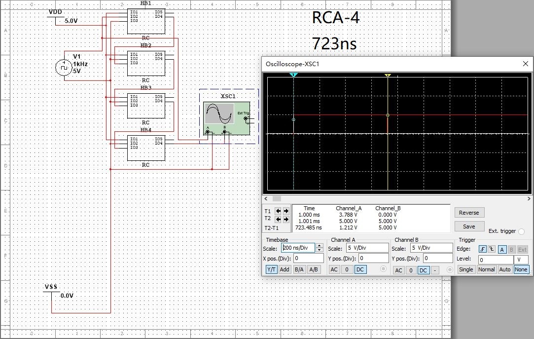

        使用multisim 14的虚拟示波器测出RCA和SCA(本设计)的延迟时间:
加法器延迟
4位
8位
16位
RCA
723纳秒
1439纳秒
2879纳秒
SCA
454纳秒
454纳秒
454纳秒
        RCA:
        SCA:
        以上是,multisim 14的测试结果

虽然通过protues7.8和multisim14的虚拟示波器测试了加法器速度。
但还是做出来pcb板,用真实的示波器测延迟了,但用的不好!也不会读数!
我接下来该怎么办(准确测量加法器速度的快慢)?
是使用Verilog时序仿真,还是怎么搞? 希望大家给点建议!谢谢了!

ID:123289 发表于 2022-11-2 10:22 | 只看该作者
【加法器里面有,最长路径的,这个是最慢的。只用测量这个的速度,就好了!】
1、电速如光速,最长路径能比其它路径多几何哉!如何证明它是最慢的。
2、即使是最短的路径,如果其分布电容、电感大,也可能响应是最慢的。
3、如果不做对比,你如何知道8个位,哪个位最慢。况且数字不同,结果不同,不可能每次都是某位最慢。
比如,第3位,本次计算结果与上次不相同,而其它位本次计算结果与上次相同(即没有延时)!你能说第3位最慢吗?
4、许多变化还与邻近的线路相关,当相邻的线路稳定时,它不受干扰,而相邻线路波动时,它就被干扰了。也即不同的数据相加,某位受到的干扰不同,延时也会不同。要认定哪一位延时最多,是需要做整体数据验证的。不是你所想像地线路最长。
17#
ID:1027215 发表于 2022-11-2 12:17 | 只看该作者
1、电速如光速,最长路径能 ...
关于第一点:最长路径指的是门延迟最多的一条线,线延迟相对于门延迟要小很多!
关于第三点:不是8位对比的,8种情况。而是256*256=65536种情况(0到255分别加0到255),穷举法测量,那就太多了,只能靠FPGA写出加法器,再通过程序进行全面的测量时序了。
大致同意您的意见!
我现在应该买一块FPGA,然后写入我的设计,之后用程序测量吗?(FPGA测出的数据符合现实吗?)
这个好学吗?我就只用这一部分的东西,比较简单的!
