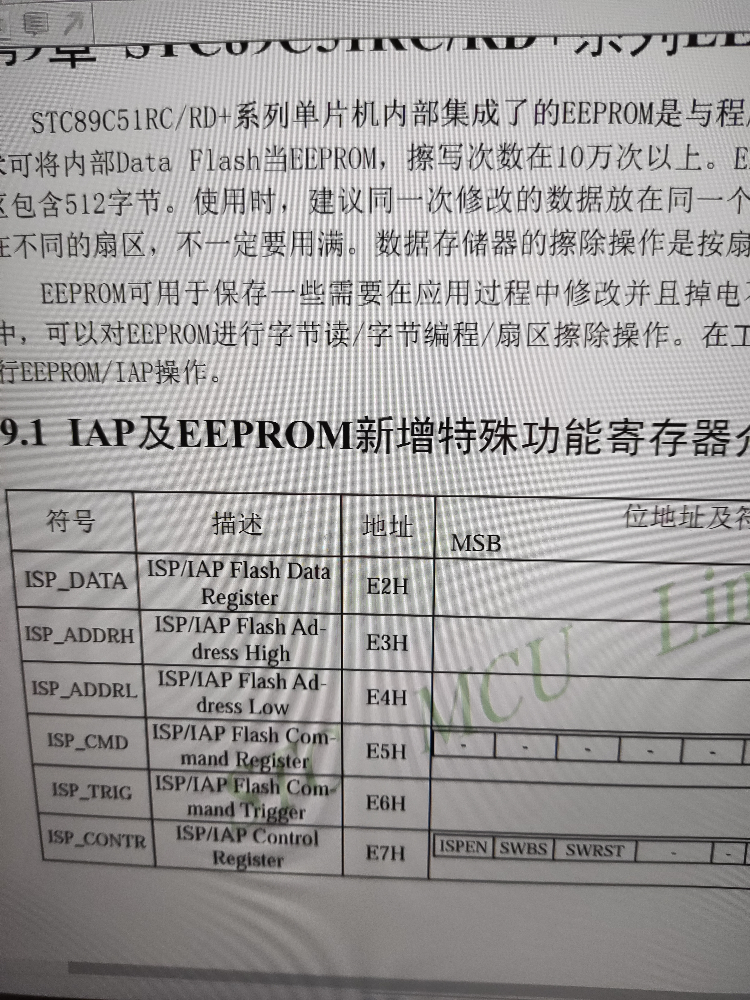

比如擦除扇区和字节编程这类指令会执行失败吗,需要读回验证不?

ID:1043747 发表于 2022-11-3 14:29 来自触屏版 | 只看该作者
wufa1986 发表于 2022-11-3 13:31
不需要,写入过程需要等待标记位完成
stc89c52rc的手册上没找到表明状态的寄存器位,而且过程好像是阻塞的,你用的那种单片机?

ID:526108 发表于 2022-11-3 19:18 | 只看该作者
一般不需要处理是否操作成功,不过stc比较新的单片机自带检测功能,可以查询相关寄存器得知是否操作成功

ID:77589 发表于 2022-11-4 16:00 | 只看该作者
这个要看具体应用场景。对可靠性没要求的应用,没必要验证;数据要求高可靠性,那么,写完成后,再读取出来做对比!!!!
ID:401564 发表于 2022-11-4 18:37 | 只看该作者
地板说的没错,要验证的,虽然说自己玩点小东西无所谓,但久了,就会养成不好的习惯了,做产品的时候就经常带上自己的习惯,
STC的EEPROM只有写入完成的应答机制而已,也就是说它只告诉你写入完成了没有而已
并没有错误提示
什么CRC,奇偶校验什么的,看个人吧,我感觉没必要,因为都是在芯片内部读写而已
