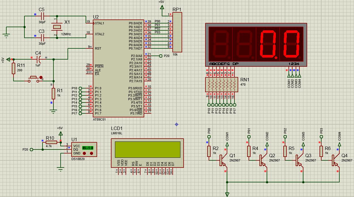

DQ单独接P20口就一直是低电平,读取温度为0。
如果DQ再接到LCD1602上面任意一个口上,就能正确读出数据。
DQ接到1602
DQ接到1602
直接P20
直接P20
ID:94031 发表于 2022-11-6 10:30 | 只看该作者
1602 vss接地,vdd接+5v,才会有显示。
ID:121859 发表于 2022-11-6 10:42 | 只看该作者
你的电阻R10可能没有接到Vcc上,你接Vss可能相当于接了一个上拉电阻。
