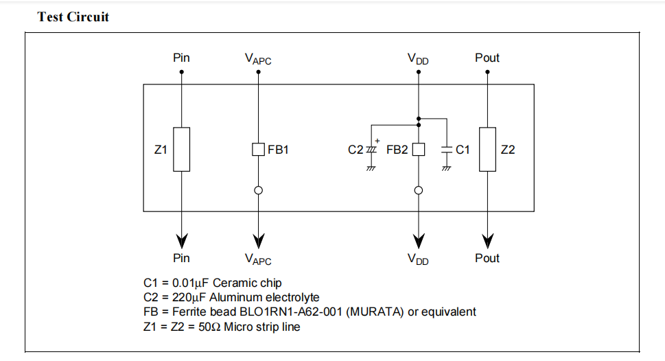

   大家好,我最近在做一个射频放大器的实验板子,里面要求使用50欧姆微带线,如图所示,工作频段在1G。

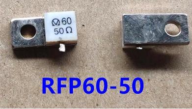

    信号进和出都要求使用阻抗50欧姆的微带线(图中的Z1和Z2)。微带线需要用专门的软件设计并且定制,比较麻烦,而实验阶段大致只是观察一个结果就可以了。我想请教一下,有没有别的可以暂时替代它的器件,比如说,高频电阻,如下图这种
   或者,直接用普通贴片电阻,因为不需要有多么精确,只要能实现放大,不烧管子即可。普通贴片电阻在高频下总阻抗会有所变化,但也不会离谱得翻了几倍,不知我的理解对不对呢?

微带线指的是电压电流比值是50欧不会引起反射,跟电阻50欧完全是两个概念!

谢谢指教。1/4波长微带线可以防止反射,也有阻抗匹配的作用,这些我略知一二。我主要是想知道,有什么元器件可以暂时替代这个50欧姆微带线。或者,就算没有它,是不是也没什么大不了?顶多反射回来的部分多一些,增益少一些,S11从-20db增加到-10db,也仅仅是参数没那么理想,后期慢慢调整。如果次次做实验都需要找厂家定制微带线,不但麻烦,而且周期很长。
ID:1007932 发表于 2022-11-7 16:20 | 只看该作者
用嘉立创公众号的阻抗神器可以大概算出线宽
阻抗和电阻不完全一样,阻抗是指电阻容抗和感抗,而50欧的微带线是指特性阻抗,和电阻完全不是一个东西。射频下普通贴片电阻也不是不可以用,无非一个分布电容和分布电感的问题,明显封装越小频率可以越高,但是功率很小,当然也有高频的贴片电阻,像你图中的高频电阻功率很大的,要加散热片,一般是假负载用的。一般像电容会影响比较大,有的材质的MLLC在高频下是没法用的。
