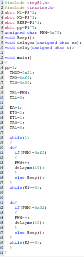

想知道那个延时程序是如何实现对波形占空比进行调节的,为什么不加那个延时波形就直接加满了

TH1=PWM;
这句是你想要的。
