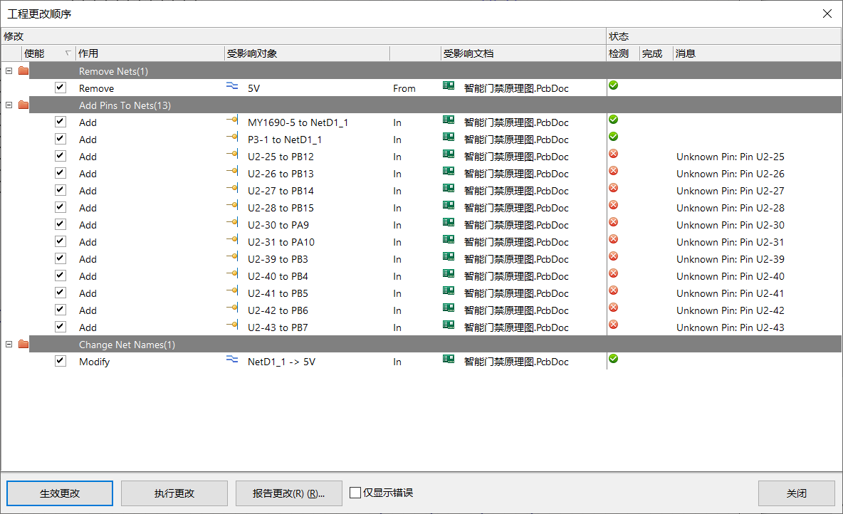

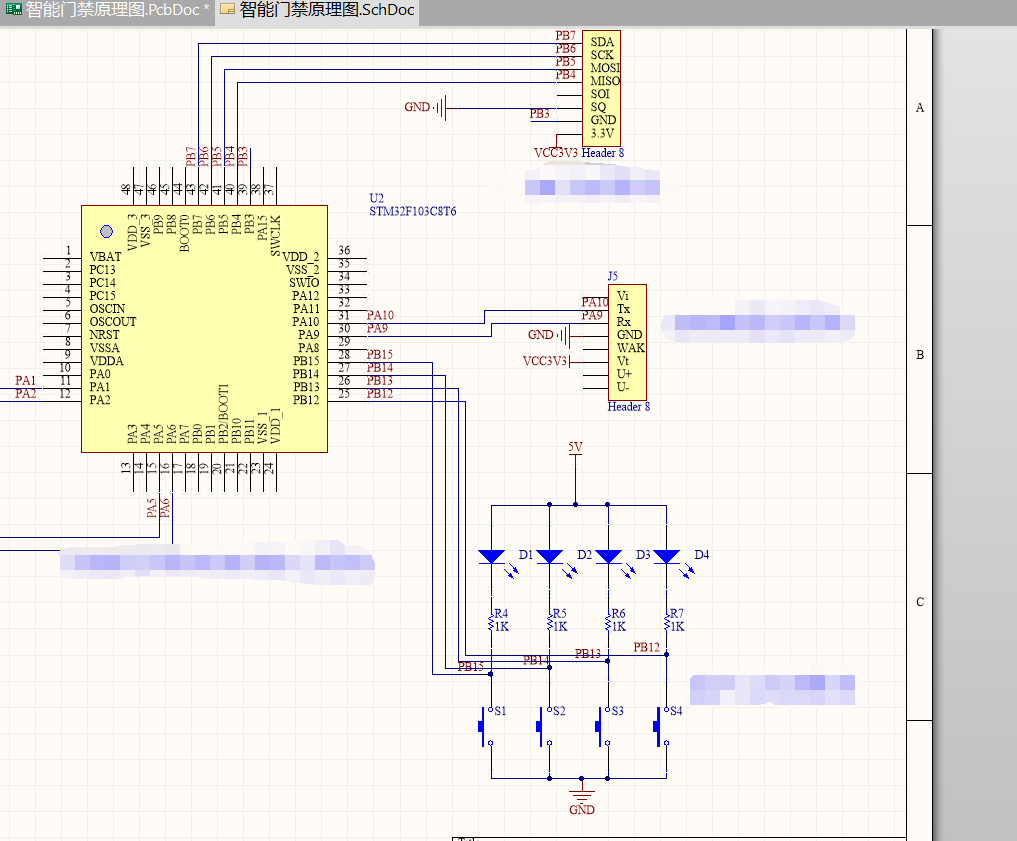

这几个脚为啥一直报错呢?生成pcb焊盘也没有那个网络标号,我原理图都放了网络标号了!

有没有可能是间距的问题,离得太近了
ID:384109 发表于 2022-11-11 20:52 | 只看该作者
封装引脚编号与原理图引脚编号不一致
