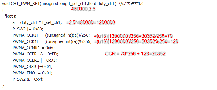

各位大佬我又来了,这次是遇到的问题是这样,使用比较器输出固定的频率和占空比驱动舵机,按照查到的资料设置频率和占空比后舵机只有在2.5%,10%的时候才会动,而且动的角度也有问题,按照舵机的资料对应的占空比应该是0.5MS->25%, 1MS->5%, 1.5ms->7.5%,2MS->10%,2.5MS->12.5%,由于才开始摸这个芯片不是很了解,请各位大佬赐教。频率设置的是20毫秒,单片机程序如下:

void CH1_PWM_SET(unsigned long f_set_ch1,float duty_ch1)  //设置占空比
  float a;
        a = duty_ch1 * f_set_ch1;
        P_SW2 |= 0x80;
        PWMA_CCR1H = ((unsigned int)(a))/256;
        PWMA_CCR1L = ((unsigned int)(a))%256;
        PWMA_CCMR1 = 0x60;
        PWMA_CCER1 &= 0xFD;
        PWMA_CCER1 |= 0x01;
        PWMA_OISR |=0x01;
        PWMA_ENO |= 0x01;
        P_SW2 &= 0x7f;

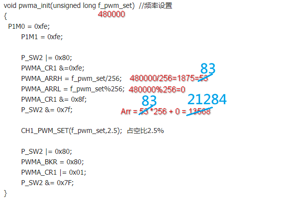

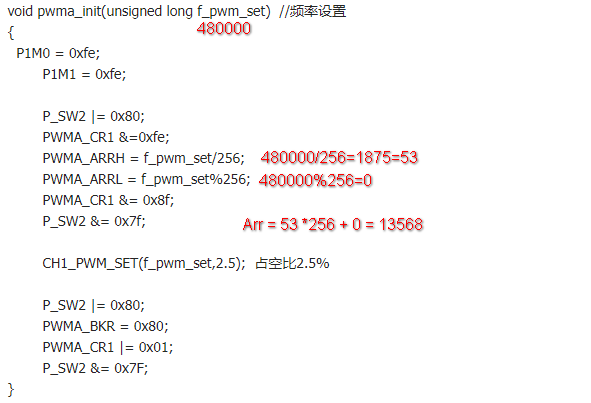

void pwma_init(unsigned long f_pwm_set)  //频率设置
  P1M0 = 0xfe;
        P1M1 = 0xfe;
        P_SW2 |= 0x80;
        PWMA_CR1 &=0xfe;
        PWMA_ARRH = f_pwm_set/256;
        PWMA_ARRL = f_pwm_set%256;
        PWMA_CR1 &= 0x8f;
        P_SW2 &= 0x7f;
        CH1_PWM_SET(f_pwm_set,2.5);  占空比2.5%

ID:161164 发表于 2022-11-11 17:29 | 只看该作者
CCR = 20352
ARR = 13568
PWM Hz = 24000000/20353 = 1179 Hz
PWM % = 13568/20353 = 66.66%
ID:161164 发表于 2022-11-13 17:15 | 只看该作者
更正

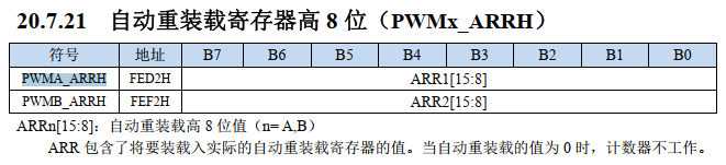

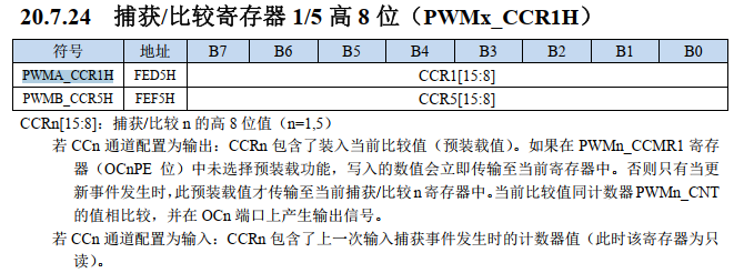

楼主的程序中没见设置分频寄存器_PSCR,也就是说PWM没有分频,在24MHZ时钟下,16位的ARR(ARRH+  ARRL)最大数值为65536,PWM最长周期是2.73ms.如果想得到20ms的周期,必须分频才行。480000的数值已经超过16位了,赋值给ARRHE CCER,会溢出的。
