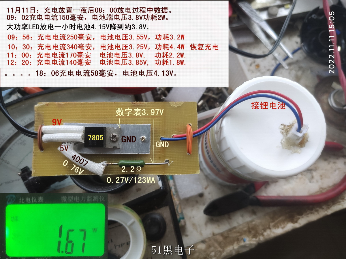

如图,想利用一下输出9V/0.6A的电源适配器,4007串联一个2欧姆电阻可以有效的降低初充电的过大电流。但是充电末期的电压还是偏高。(4.19V时充电电流还有40毫安左右)。输出电压在降低0.1V比较理想。40毫安的充电电流长期充电会不会有危险?闲来无事废物利用,欢迎讨论。

9V串联4007给锂电池充电不可取!二极管的正向压降不是恒定的,会与流过的电流有一定的关联。电流小,正向压降就小。现在的锂电池充电芯片价格很便宜,成品充电板也不贵,不必要折腾将电池充坏了

你这个充电电路就是一些小厂生产的设备常见的(比如以前的一些蓝牙音箱,为了省成本,就是一个二极管+一个限流电阻,直连USB充电),这种截止电压不准,容易过冲,只适合小容量锂电,而且充电时长有限制、

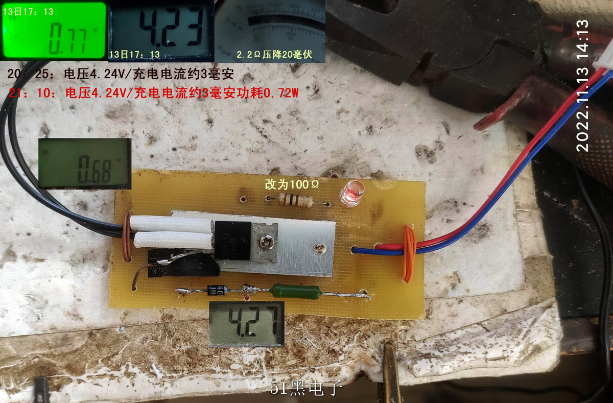

随着充电电流的减小4007的压降也减小,有可能充电电压上升到超过锂电池的限制电压。如果电压输出端并联一个泄放电阻(50-100Ω)可以拉低输出电压0.1V左右。(功耗增大),充电一昼夜锂电池电压不超过4.25V。对于闲置物品来说可以利用一下,闲来无事也可解闷。9V电压输出的适配器充锂电池确实不太合适。
