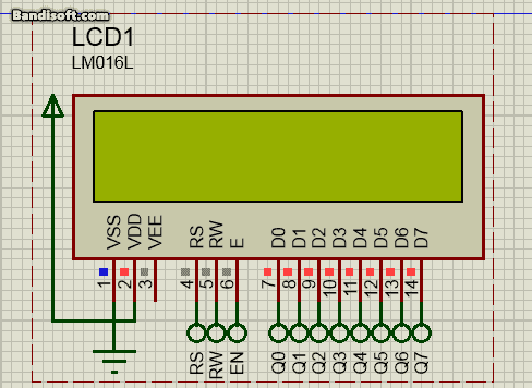

想在LCD上通过矩阵键盘给数组重新赋值不知道为什么LCD显示全是空格,大佬求解。

ID:384109 发表于 2022-11-12 22:11 | 只看该作者
K_count没有赋初值,也没判断是否超出数组
ID:123289 发表于 2022-11-14 15:56 | 只看该作者
这个问题简单,
自己走单步调试一下。
