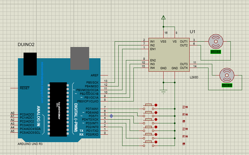

Arduino+L393d驱动两个马达仿真程序
程序和proteus的仿真在附件
Arduino源程序如下:

Keil代码与Proteus仿真下载:
按键部分还未编写代码,望大家集思广益,补全代码 293D仿真和程序.rar (104.44 KB, 下载次数: 19)
ID:908826 发表于 2022-11-13 08:49 | 只看该作者
考不考虑加个闭环控制,比如设定个角度,远离角度时快速逼近, 逼近角度时缓慢逼近
