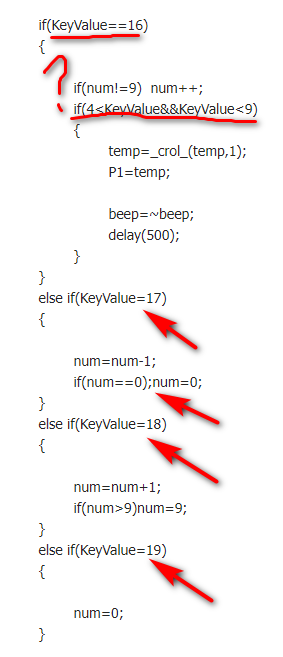

单片机矩阵和独立按键的结合但不知道哪里出错还是实现不了退格清零,麻烦各位帮忙...

        if(KeyValue==16)
                if(num!=9)  num++;
                if(4<KeyValue&&KeyValue<9)
                        temp=_crol_(temp,1);
                        P1=temp;
                        beep=~beep;
                        delay(500);
        else if(KeyValue=17)
                num=num-1;
                if(num==0);num=0;
        else if(KeyValue=18)
                num=num+1;
                if(num>9)num=9;
        else if(KeyValue=19)
                num=0;
  KeyValue=49;

矩阵的各个键都是等价的,关键是按下后你程序如何执行!
退格:清除上次键操作的结果,将光标(指针)停留在上次的键位上。
这就要求你记住每次操作的键位置。
清零:将当前位置上的东东清0 。
也要求你对每次操作的键位置有记录,还要求你对清0有定义。
