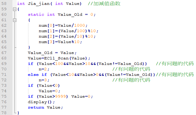

ID:161164 发表于 2022-11-13 22:19 | 只看该作者
n的值被if (Value<100&&Value>10)和else if (Value<10&&Value>0)定死了
建议修改如下,n只会在value有改变时才赋值

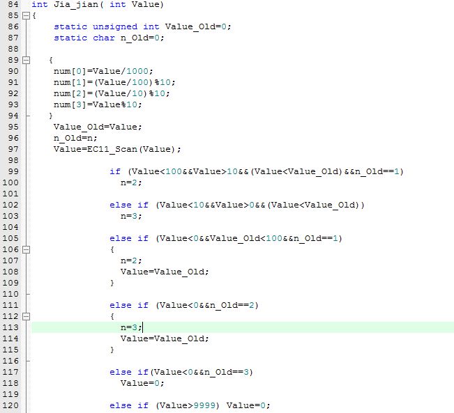

ID:1044091 发表于 2022-11-14 16:55 | 只看该作者
lkc8210 发表于 2022-11-13 22:19
n的值被if (Value10)和else if (Value0)定死了
感谢大佬指导!在你的思路基础上结合整个程序我又补充了一些代码,从执行结果上看是对的,不过我自己已经彻底晕了全靠仿真一步步验证出来的。等头脑清醒的时候再优化下吧!
