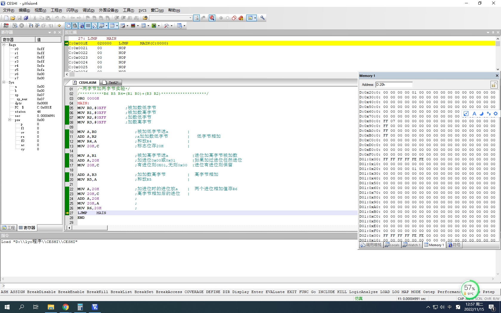

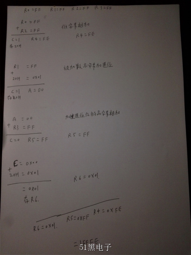

因为仿真计算结果不正确,我估计下可能是位寻址区赋值方式的问题。MOV 20.0,C 编译不能通过,MOV 20H,C可以通过,但是计算结果不正确,可是验算是正确的。
请大家指导一下,下面是单片机汇编语言程序

ADD A,20H
这是对地址20H操作
MOV C,20H
这里的20H是24H.0的别名。
都不是一个内存地址,你都加了个寂。

MOV  20.0, C  是错的。
正确写法是:
MOV  20H.0, C
但,
MOV  20H.0, C
不等于:
MOV  20H, C
MOV  20H.0, C
等于: MOV  00H C
同样,MOV  20H,C
等于:MOV  24H.0,C

ID:883242 发表于 2022-11-16 13:21 | 只看该作者
新乡家电维修 发表于 2022-11-16 12:23
你搞乱了位与字节的指令,
MOV C,20H;是位操作,就像是对应一个IO口,
MOV A,20H是字节操作,就像是对应 ...
从他写的汇编来看,他没搞乱位与字节指令,只是搞乱了位地址和字节地址。
ID:123289 发表于 2022-11-16 13:33 | 只看该作者
从20H-2FH,一共是16个字节,有128位。标准51系统给这128个位进行了编号,并特别给出了指令:
20H.0编号为00H, 20H.1编号为01H,......
21H.0编号为08H, 21H.1编号为09H,......
2FH.0编号为78H, 2FH.7编号为7FH,......
编号80-8FH留给特殊寄存器用了。如:P0.4编号为84H
MOV 20H, C 这里的20H是编号,按顺序指的是:24H.0位。
C是PSW的CY位,它也有编号:D7H。PSW的地址是D0H,在D0H.7是C。
这些手册上都有,要认真读手册,读通、读透,一遍、两遍、三遍,你对单片机就精通了。
否则,算不得精通,也就谈不上高手。
