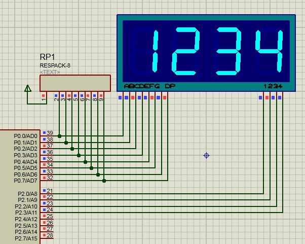

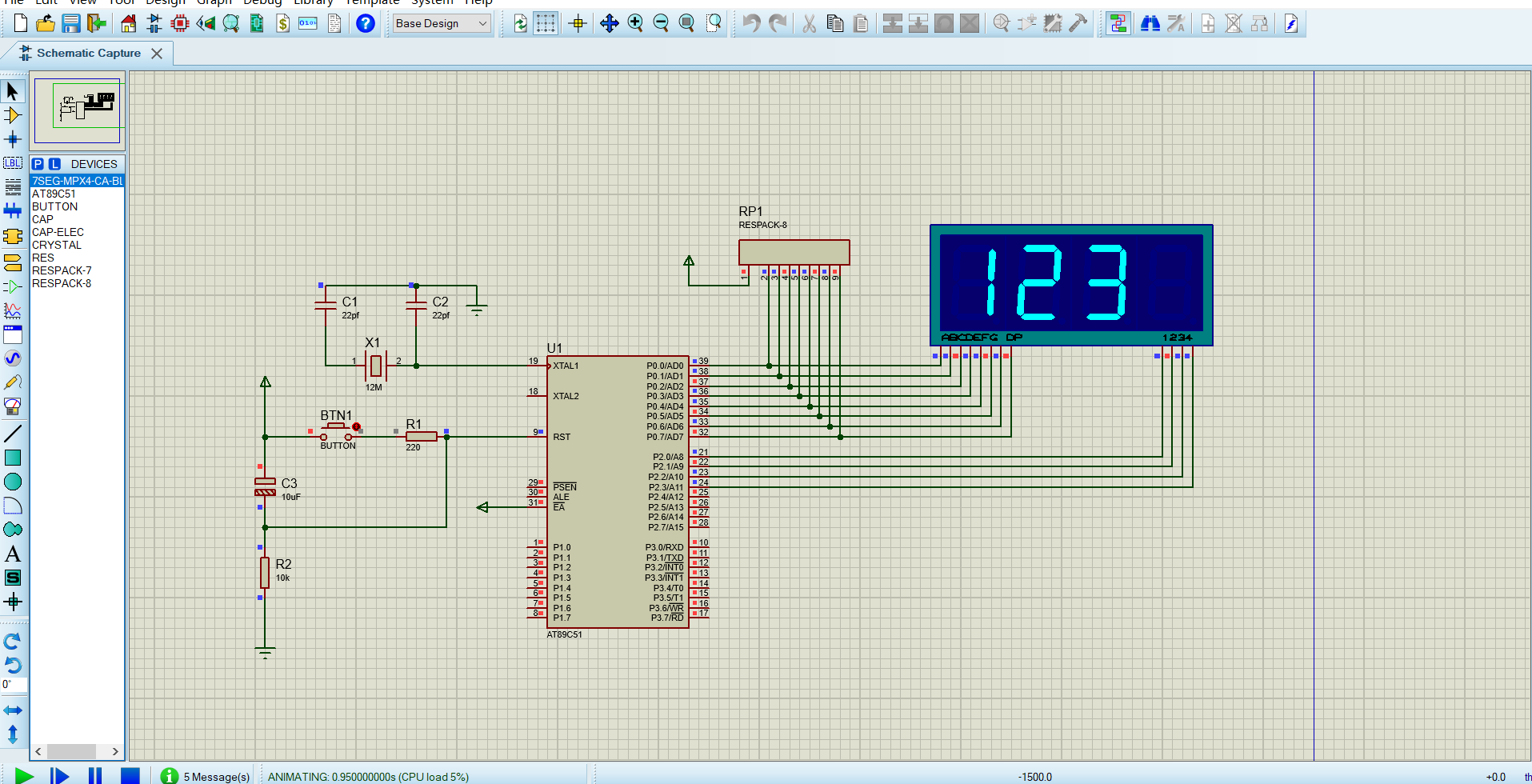

单片机+protues数码管仿真,最后一位不显示,帮忙分析一下

屏幕截图 2022-11-15 192501.png (144.18 KB, 下载次数: 79)

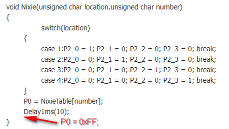

ID:121859 发表于 2022-11-16 09:26 | 只看该作者
加个消隐处理就可以了,没多复杂。
ID:161164 发表于 2022-11-16 09:30 | 只看该作者
加消影
