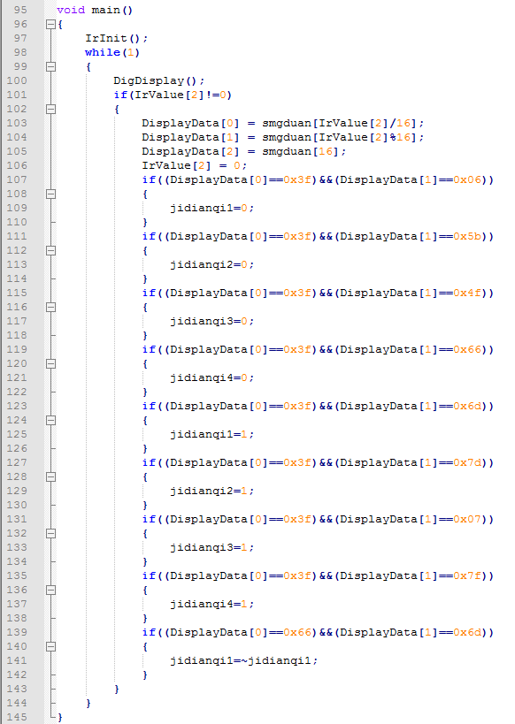

想问一下大家,在void main主函数的最后一个if语句中,我要怎么改一下才能实现同一个按键按下开灯,再按下关灯啊,改了好久了,也没成功

ID:161164 发表于 2022-11-17 09:42 | 只看该作者
IrValue[2]用完要清零

是这么做的,但是加了大延时以后会看到灯一直取反,可能是因为条件一直满足所以一直在执行条件
ID:609524 发表于 2022-11-17 11:27 | 只看该作者
做个标志位,判断每按一次,只执行一次取反
ID:978416 发表于 2022-11-17 22:34 | 只看该作者
lkc8210 发表于 2022-11-17 09:42
IrValue[2]用完要清零
测了一下,非常好,厉害
