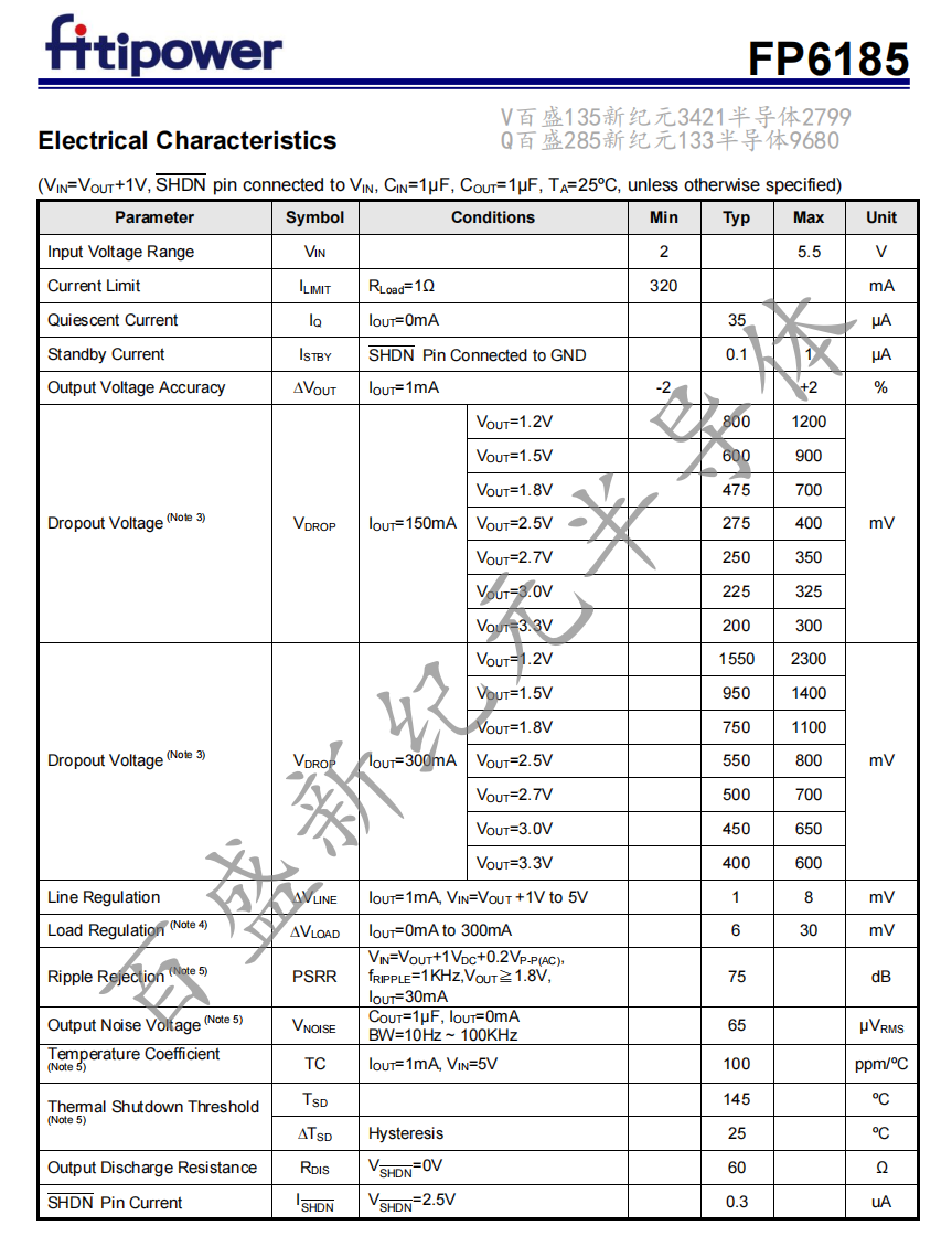

FP6185是一种低辍学、低噪声、高PSRR、极低静止电流正线性调节器。FP6185可以提供300 mA输出电流,约400 mV的低辍学电压,为电池供电系统或便携式无线设备进行优化。关机功能可为外部信号提供远程控制,以决定在关机模式下消耗量小于0.1μA的FP6185的开/关状态。
FP6185调节器能够使用小至1μF的输出电容器的稳定性。除了电流极限保护外,FP6185还提供芯片上的热关机功能,提供在环境温度超过最高结温度时防止过载或任何情况。
FP6185提供了高精度的±2%。输出电压FP6185有SOT-23-5软件包,尺寸小。
特征
低VIN和宽VIN范围:2V至5.5V
输出电流300mA*1
±2%输出电压精度
输出噪声65μVrms从10Hz至100 kHz
VOUT固定1.0V至3.3V
低降电压在300 mA时400 mV
纹波排斥75 dB在1 KHz
非常低的静止电流在35μA
只需要1μF电容器稳定
热关机保护
电流限制保护
SOT-23-5包
RoHS兼容
*1。当输出电流较大时,应注意封装的功耗问题。
