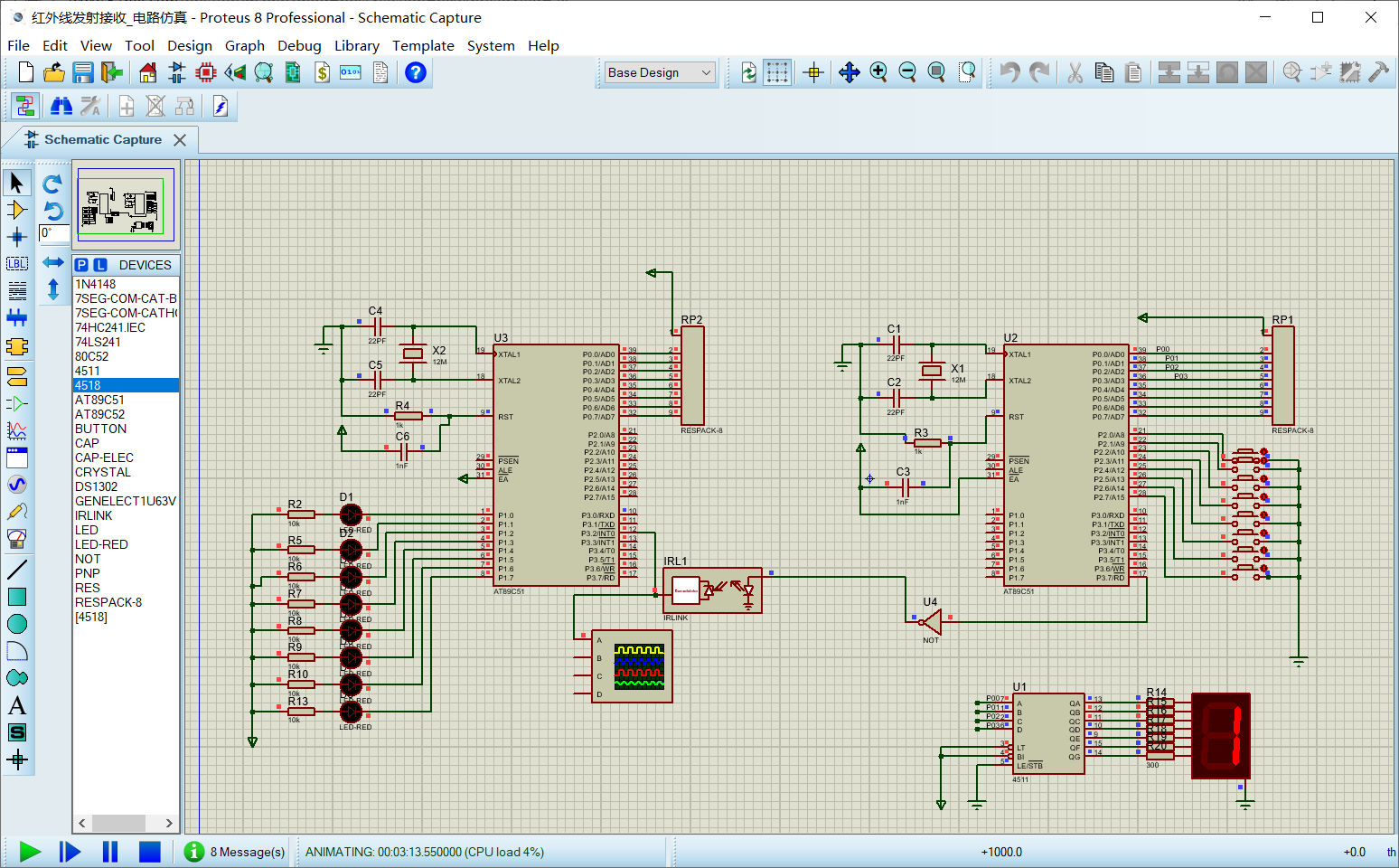

51单片机的红外遥控接收程序 为什么接收端没有显示?
回帖奖励 20 黑币 回复本帖可获得 5 黑币奖励! 每人限 1 次
接收程序

求求各位大佬看看我这个为什么接收端没有显示

ID:342822 发表于 2022-11-20 15:19 | 只看该作者
看看这语句末尾
sbit led8=P1^7   <————       缺点什么?????

ID:34149 发表于 2022-11-20 19:41 | 只看该作者
应该是解码环节出了问题。NEC编解码有点复杂。
但是你用单片机写发送码,哪跟编码还有一定关系。
编解码要一致。
我没有仔细研究过代码,但就这是这个思路。
ID:648281 发表于 2022-11-20 20:53 | 只看该作者
1、晶振用的多少,是否合适
2、收发程序都发上来
3、用示波器观察波形,是怎样波形
ID:931877 发表于 2022-11-20 22:45 | 只看该作者
51hei**1140 发表于 2022-11-20 20:53
1、晶振用的多少,是否合适
2、收发程序都发上来
3、用示波器观察波形,是怎样波形
晶振用的都是38KHZ  发射程序也放上来了  人都要麻了  发射那里波形出来  然后接收模块都不动的
