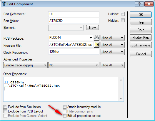

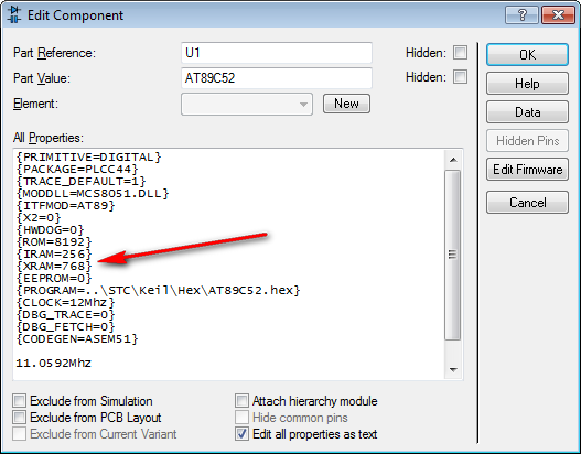

Proteus仿真内AT89C52单片机使用xdata的方法
双击AT89C52
勾選Edit all properties as text
在XRAM=填入数值,然后按OK
