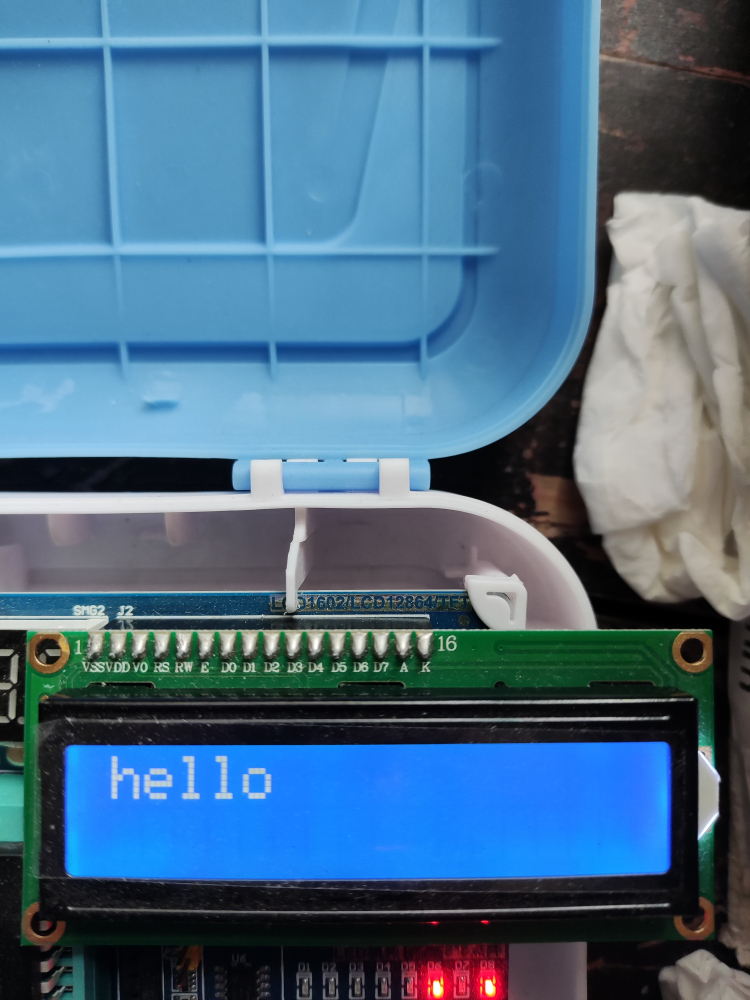

lcd突然不显示了,嗯,就像没初始化一样。(见图1)
1,首先怀疑是程序问题,为保险起见,我还使用他人驱动程序。但涛声依旧,基本排除代码问题。
2,然后怀疑可能接触不良,但把rs rw en data都置高电平,用万用表测量lcd引脚,也都能接受到高电平。
3,没招了,断电后,把lcd拔下重插
然后,上电,一切表现正常(见图2),真是见鬼,请问是哪里的问题呢?
ID:94031 发表于 2022-11-21 13:09 | 只看该作者
lcd插脚插错位了。
ID:1043747 发表于 2022-11-21 16:10 来自触屏版 | 只看该作者
xuyaqi 发表于 2022-11-21 13:09
lcd插脚插错位了。
多谢,还别说真有这可能
ID:166475 发表于 2022-11-24 10:42 来自触屏版 | 只看该作者
上电时序问题,简单来说就是1602没准备好,单片机就把数据发了
