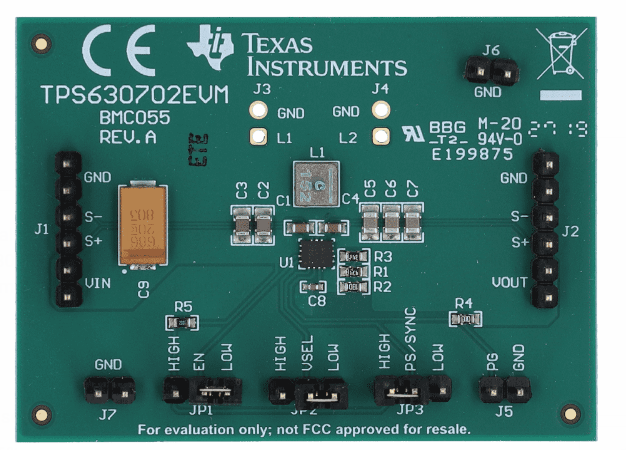

ID:401564 发表于 2022-11-23 14:02 | 只看该作者
TPS63070
5块钱包邮,自动升降压
效率高达 95%
本人没有用过,但TI的东西,一般都还行

ID:391219 发表于 2022-11-25 09:11 | 只看该作者
Y_G_G 发表于 2022-11-23 14:02
TPS63070
5块钱包邮,自动升降压
效率高达 95%
我看别人用的这个芯片,做的自动升降压的板子,有点大
ID:401564 发表于 2022-11-25 09:44 | 只看该作者
怎么可能,你看一下TI的验证板,就那几个元件,大的是旁边的东西而已,虽然官方用的是钽电容,但我个人还是觉得DC-DC电路不要用钽电容,XR7之类的无极电容就得了

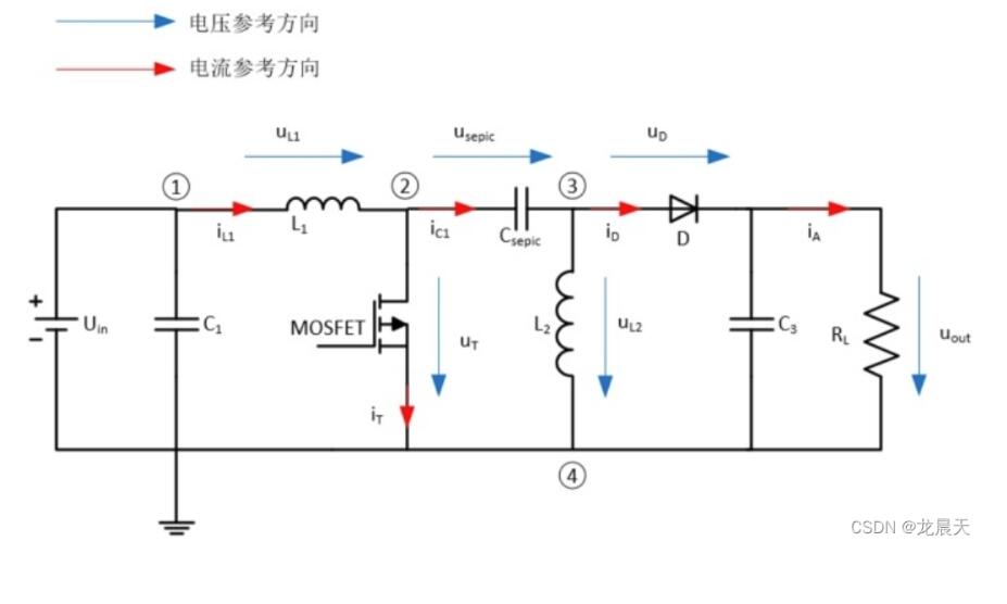

ID:391219 发表于 2022-11-25 20:45 | 只看该作者
Y_G_G 发表于 2022-11-25 20:28
数据手册里应该有电路的呀,照着数据手册画不就行了?
手册只有升压电路,而且外围电路也没有说明。我查阅资料,发现这种自动升降压一般采用SEPIC电路。
15#
ID:621063 发表于 2022-11-26 08:37 | 只看该作者
SEPIC电路,和反激式开关电路差不多,有两组电感,可以把两组电感放在一起 绕线,一路正向一路反向。中间使用无极性电容或陶瓷电容隔离。
