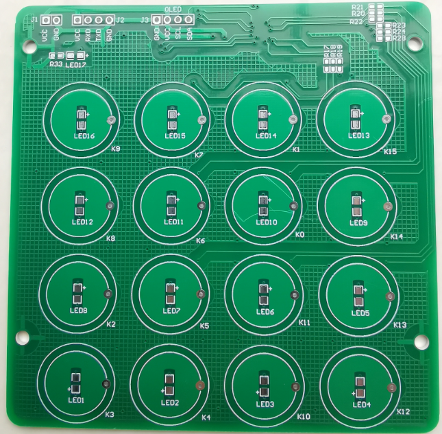

触摸芯片能实现长按的效果吗?
谢谢大家

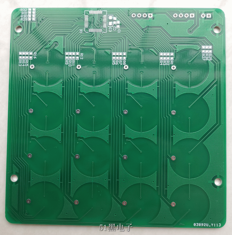

ID:1042619 发表于 2022-11-24 16:56 | 只看该作者
1:尽量不要有过孔,毕竟会对信号产生影响,如果实在没法避免的话也没办法,正常也不会有很大影响。
2、等长是触盘到芯片脚位的距离尽量一致,但是近的距离线没理由人为的将它拉长,毕竟线越长信号衰减越多。

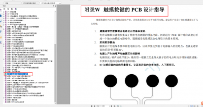

去官网下载STC8H数据手册, 附录W:触摸按键的PCB设计指导。
