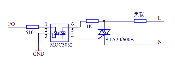

经过网上的学习,了解到可控硅是非隔离器件,而我的板子的电源是隔离电源(通过DC-DC得到5V给单片机等器件供电),所以应该只能用MOC3063之类的光耦来控制可控硅,还有很多用阻容降压方式将220V交流电降压后得到5.1V来用单片机IO直接控制可控硅的方案,成本更低,但似乎我的板子不太适合。
我只做通断控制不调压,负载是一个电热丝,电压220V以上,对于这种只做通断的控制,单片机控制光耦这边只需要给高电平,低电平就行了吗?
比如我想让电热丝开10s,关10s, 是不是单片机IO给光耦10s的高电平,然后再给10s的低电平,就类似普通继电器的控制方式?软件里面不需要做什么过零检测到处理吧,看了很多可控硅的控制方式,看的一头雾水,对过零检测这些模拟方面的东西真的没有概念。
另外,按图中的电路接法,当可控硅导通时,是否能实现全波交流电供应到负载?
当IO输出高电平到光耦时,可控硅这边是立即导通吗,还是等到过零时才导通?
刚刚接触可控硅,很多都不懂,希望大神赐教,感谢

图示电路当然是全波交流控制,当IO输出高电平到光耦时,可控硅立即触发导通,IO输出低电平时如正好在零点,可控硅立即截止,否则要到下一个过零点时截止。市电过零周期10ms,负载小于10KW,10秒级低频开关应用可以不考虑过零问题。过零触发可控硅的主要目的是降低可控硅自身功耗。

感谢回复,懂了,就是说高电平可以让可控硅立即导通,低电平只是让光耦不再发出触发信号,但是由于可控硅的特点,撤掉触发信号不会让可控硅截止,要求断开交流电,让维持电流为0,要么在交流电过零点时,可控硅会自动截止。我的温控系统是大惯性滞后系统,可控硅的开关周期最小是3s以上,最大60s, 10ms的左右的延迟应该不会有什么影响了。感谢回复

MOC3052是随机导通型,一般用于调压等电路,对电网干扰较大;MOC3063是过零导通型,都是过零关断。
ID:997026 发表于 2022-11-26 08:55 | 只看该作者
感谢回复,图片只是借用了电路,我实际电路中用的正是MOC3063,电路应该是一样的吧

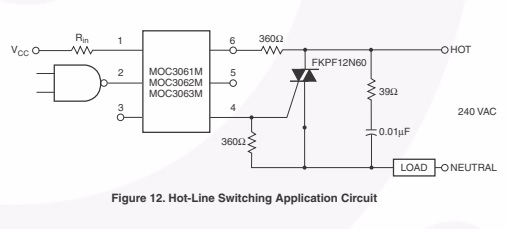

还有一个请教下,我用的是BT137S 4象限可控硅,用MOC3063触发,不用关心象限问题吧?
ID:213173 发表于 2022-11-26 11:02 | 只看该作者
MOC3063是零电压交叉双向可控硅驱动器。按典型应用电路接线,不用关心象限和过零问题。
