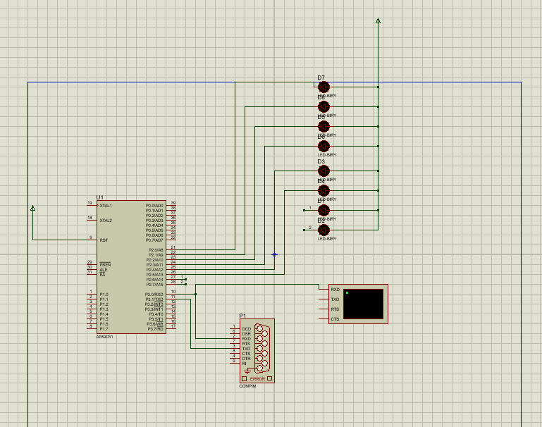

请求大佬指出我这样子写单片机串口调试小助手为什么无法发送成功
ID:1052650 发表于 2022-11-26 07:59 来自触屏版 | 只看该作者 |只看大图 回帖奖励 |正序浏览 |阅读模式
#include <REGX51.H>
void initserial()
        SCON=0X50;
        TMOD=0X20;
        TH1=0XFD;
        TL1=0XFD;
        EA=1;
        ES=1;
        TR1=1;
void main()
        char i=0;
        initserial();
        while(1){
                if(RI==1){
                        i=SBUF;
                        RI=0;
                        if(i=='0'){
                                P2=0;
                        else if(i=='1'){
                                P2=1;
求各位大佬指出原因

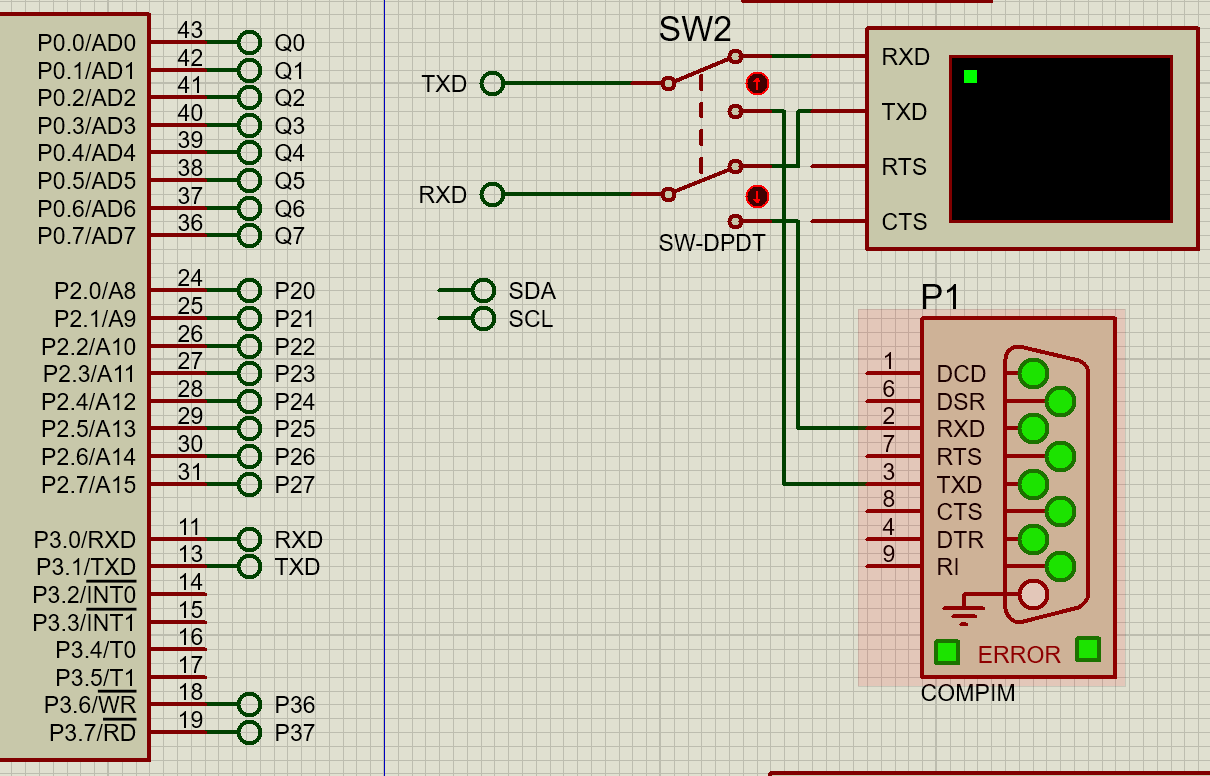

ID:1052650 发表于 2022-11-27 07:56 | 只看该作者
lkc8210 发表于 2022-11-26 23:59
代碼沒問題,接線有問題
大佬请问一下,接线接错是指TXD和RXD的对应关系吧。但是我改过来后也不行呀。。。。

ID:161164 发表于 2022-11-26 23:59 | 只看该作者
代碼沒問題,接線有問題

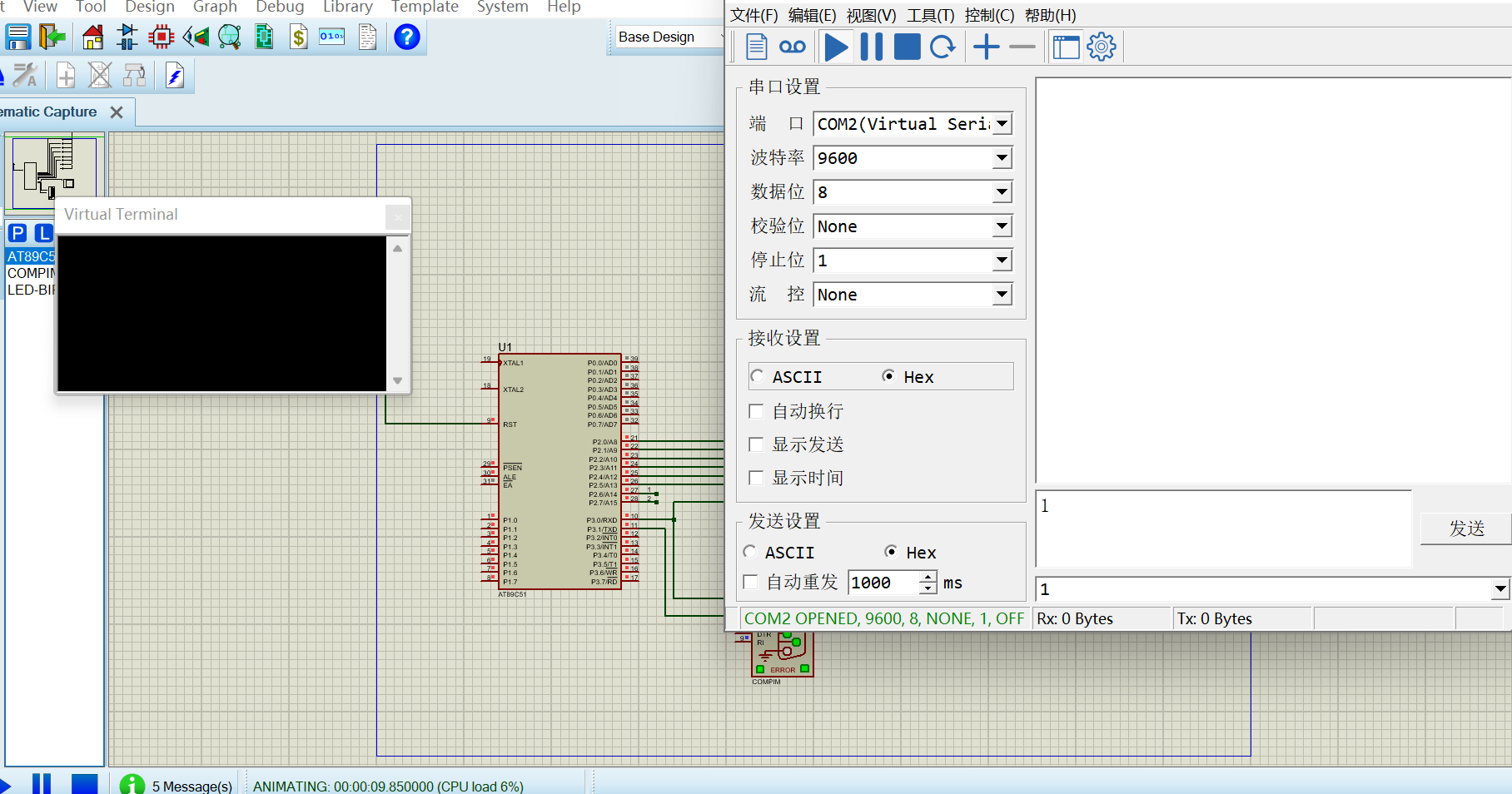

ID:384109 发表于 2022-11-26 23:42 | 只看该作者
串口助手发送数据格式错了,要用ASCII码发送
ID:384109 发表于 2022-11-26 23:39 | 只看该作者
加一个串口中断处理程序,把接收数据放到中断里
ID:624769 发表于 2022-11-26 15:48 | 只看该作者
小助手要发 ASCII
ID:1052650 发表于 2022-11-26 15:42 来自触屏版 | 只看该作者
188610329 发表于 2022-11-26 13:46
删掉  ES=1;
或者 改成 ES=0;
大佬,不行哇(┯_┯)
ID:1052650 发表于 2022-11-26 14:51 来自触屏版 | 只看该作者
删掉  ES=1;
或者 改成 ES=0;
好的,感谢你的解答,玩试一下,为什么不用打开总开关呢,这不是用到了串行口通信吗

ID:624769 发表于 2022-11-26 13:46 | 只看该作者
删掉  ES=1;
或者 改成 ES=0;
ID:1054039 发表于 2022-11-26 12:24 | 只看该作者
这个可以用AT89C52实现吗
ID:1052650 发表于 2022-11-26 11:42 来自触屏版 | 只看该作者
这个是运行截图
