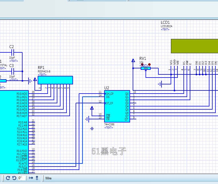

完全使用3个IO口驱动LCD1602
8051三线传送数据到74HC595,驱动LCD1602.利用位变量可位操作,程序更加简单。根据网上别人的程序改编而来。
/*hc595->1602管脚连接bin(D7,D6,D5,D4,0,E,RW,RS)*/

//8051->hc595引脚定义
sbit LCD1602_SHCP=P3^6;        //in clock
sbit LCD1602_DS=P3^4;         //in data
sbit LCD1602_STCP=P3^5;          //out clock

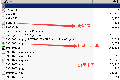

Keil代码与Proteus仿真下载: 利用可位寻址变量-hc595-1602.zip (102.37 KB, 下载次数: 30)
