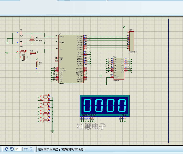

单片机LED数码管显示数字及左移程序Proteus仿真(独立按键)
单片机独立按键控制LED数码管显示数字及左移

Keil代码与Proteus仿真下载:

U2是什么元件
