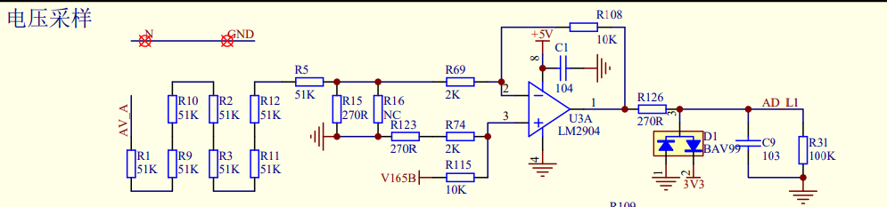

AD采样,AV_A输入,AD_L1接单片机ADC引脚,求AV_A与AD_L1比值。

AD_L1=-0.0029*AV_A+1.645

xiexie
