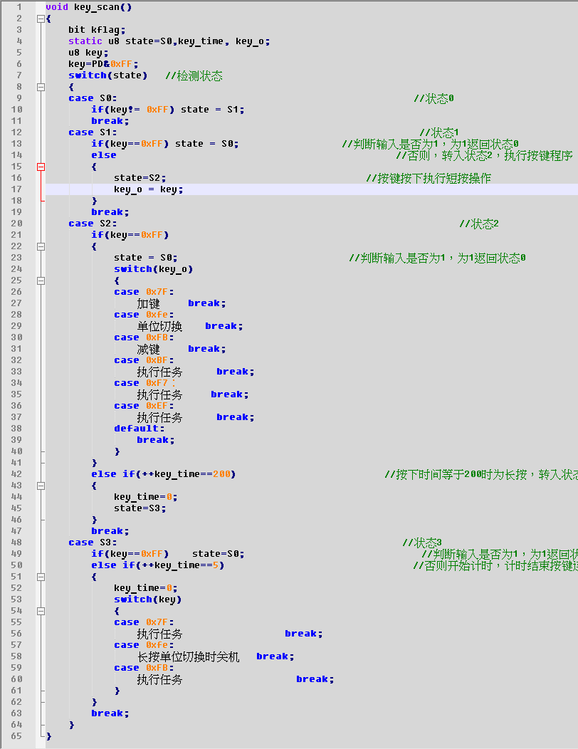

单片机程序 长按关机时会触发一次短按,如何解决?
#define PD 0x22|(P1&0x51)|(P2<<1&0x80)|(P3<<2&0x0c)   /组合5个按键为1个字节数据
#define S0 0   //状态0
#define S1 1   //状态1
#define S2 2   //状态2
#define S3 3   //状态3
sbit up   = P2^6;   //0111 1111  7f
sbit unit = P1^0;   //1111 1110  fe
sbit down = P3^0;   //1111 1011  fb
sbit md   = P1^6;   //1011 1111  bf
sbit k5   = P3^1;   //1111 0111  f7
sbit k6   = P1^4;   //1110 1111  ef
* 文件名:按键函数
* 描  述:
* 功  能:
* 参  数:无
void key_scan()
      bit kflag;
     static u8 state=S0,key_time;
     u8 key;
     key=PD&0xFF;
     switch(state)   //检测状态
         case S0:                                                    //状态0
                 if(key!= 0xFF) state = S1; break;
        case S1:                                                     //状态1
                if(key==0xFF) state = S0;                  //判断输入是否为1,为1返回状态0
                else                                                 //否则,转入状态2,执行按键程序
                    state=S2;                                   //按键按下执行短按操作
                    switch(key)
                         case 0x7F:      加键     break;
                        case 0xfe:       单位切换    break;
                         case 0xFB:      减键     break;
                         case 0xBF:     执行任务      break;
                         case 0xF7:   执行任务     break;
                         case 0xEF:    执行任务      break;
                         default:break;
              break;
  case S2:                                                            //状态2
     else if(++key_time==200)                          //按下时间等于200时为长按,转入状态3
              key_time=0;state=S3;
                 break;
  case S3:                                                  //状态3
     if(key==0xFF)    state=S0;                               //判断输入是否为1,为1返回状态0
     else if(++key_time==5)                                 //否则开始计时,计时结束按键连击
         key_time=0;
        switch(key)
             case 0x7F:        执行任务                  break;
             case 0xfe:        单位切换+长按开关机   break;      //短按切换单位,长按开关机。长按开机或关机后都会跟随一次短按,如关机前是P单位,再次开机后不会在P单位,而是P下一个单位K.(此键放在这个位置是不对的,这里是连按识别,应该放在长按识别里的。)
             case 0xFB:       执行任务                    break;
      break;
红色标注部分如何解决?在网上查了下,是不是要加个自锁标志?

ID:161164 发表于 2022-11-29 09:58 | 只看该作者
要加长按功能,就需要在放开按键后才判断键值

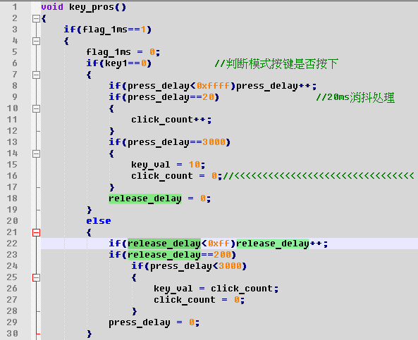

ID:1001745 发表于 2022-11-29 13:15 | 只看该作者
void key_pros()
if(flag_1ms==1)
  flag_1ms = 0;
  if(key1==0)           //判断模式按键是否按下
   if(press_delay<0xffff)press_delay++;
   if(press_delay==20)                 //20ms消抖处理
    click_count++;
   if(press_delay==3000)
    key_val = 10;
   release_delay = 0;
  else
   if(press_delay<0xff)release_delay++;
   if(release_delay==200)
   if(press_delay<3000)
    key_val = click_count;
        click_count = 0;
   press_delay = 0;
  if(key_val > 0)         //若有按键按下
   if(key_val==10)         //长按1.5s
    EN = ~EN;      //HG控制端状态取反
        LED_R = ~LED_R;
   else if(key_val==1)
    HC = ~HC;     //HC控制端状态取反
        LED_3 = ~LED_3;
   else if(key_val==2)
    FLK = ~FLK;    //闪光控制端口状态取反
        LED_T = ~LED_T;
    else if(key_val==3)
    FAN = ~FAN;           //手动开启散热风扇,连续按3次状态取反关闭风扇。
        LED_6 = ~LED_6;
   key_val = 0;
大师,我的这个按键程序也有这样的问题,长按之后就会触发短按的功能,这个该如何修改?谢谢!
ID:161164 发表于 2022-11-29 13:42 | 只看该作者
mcuhui 发表于 2022-11-29 13:15
void key_pros()
if(flag_1ms==1)
很熟悉的代码
长按成立后要把click_count清零
22行也有点问题
ID:1001745 发表于 2022-11-29 14:10 | 只看该作者
lkc8210 发表于 2022-11-29 13:42
很熟悉的代码
22行也有点问题

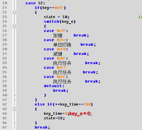

ID:1034262 发表于 2022-11-29 14:37 | 只看该作者
短按释放执行,按下不执行键码。

大师,今天又测试了一下,之前长按松手后会触发一次短按,按您的代码修改后,显示上是对的了,但实际好像还是触发了一次短按。这个是关机后长按开机发现的,本来我是把上次的单位保存到了EEPROM中,开机后会跳到下个单位。

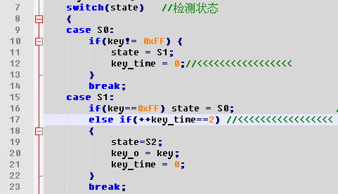

ID:161164 发表于 2022-11-30 15:55 | 只看该作者
zhth1979 发表于 2022-11-30 14:16
大师,今天又测试了一下,之前长按松手后会触发一次短按,按您的代码修改后,显示上是对的了,但实际好像 ...
试试这样
ID:686513 发表于 2022-11-30 16:42 | 只看该作者
刚刚试过了,还是不行!

ID:161164 发表于 2022-11-30 17:08 | 只看该作者
zhth1979 发表于 2022-11-30 16:42
刚刚试过了,还是不行!
这样呢?

ID:686513 发表于 2022-12-1 08:23 | 只看该作者
仍然不行,我再描述一下:长按关机时不会出现一次短按,长按开机时会出现一次短按。

ID:686513 发表于 2022-12-1 10:15 | 只看该作者
lkc8210 发表于 2022-12-1 09:26
长按开机代码?
可能我描述的不清楚,case 0xfe  这个键短按是单位切换长按是开关机,放在S3这个状态里是不对的,这里是连按识别,应该放在长按识别里的(else if(++key_time==200) 这个地方的,但这个地方我没法判断长按抬起,所以后面直接放到了连按里了,问题应该出在这  )。开机代码就是在休眠前开个外部中断,这个键我连到外部中断1上了,按下会进中断,中断里退出休眠,关机是这个键长按直接给Low_Power赋值,这个值是大于77,所以就直接休眠了。

ID:1040651 发表于 2024-2-16 21:22 | 只看该作者
遇到了这个问题,找答案的同时自己想到了办法,在按键时检测长按,松键检测短按,长按条件满足时 设置一个按键保护时间,在松键判断之前判断一下保护时间,保护时间为0再执行短按判断,因为一般长按后不会马上操作

ID:1109793 发表于 2024-2-17 07:59 | 只看该作者
fww223 发表于 2024-2-16 21:22
遇到了这个问题,找答案的同时自己想到了办法,在按键时检测长按,松键检测短按,长按条件满足时 设置一个 ...
马上操作也需要断开一次的,在识别为长按之后设定一个标志,在断开时看下没有标志就是短按,有旧忽略并且清除掉这个标志
